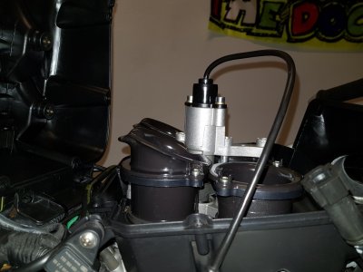

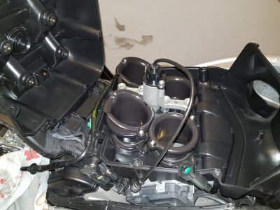

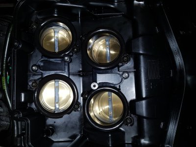

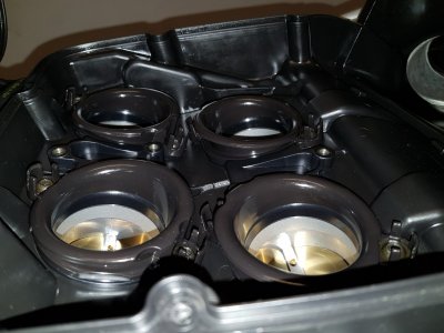

Vielleicht kann mir hier einer von den Händlern Vince oder Roland kurzfristig weiter helfen...sind die unteren Trichter sowie die obere, ich nen se jetzt mal Brücke richtig rum montiert auf den Bildern?
Müssen die langen Ansazgstutzen in Fahrtrichtung hinten sein wie auf den Bild????

Wirklich?
Müssen die hohen Trichter nicht um 180 Grad gedreht sein?
Und die unteren Adapter stimmen dann auch weil die ja nur nach den Winkeln der Brücke darunter montiert werden oder?
Die unteren Trichter müssen eine Ebene bilden. So wie bei dir im Bild.
Sonst könnte ja das obere Hubteil gar nicht arbeiten
Wenn die unteren Trichter nicht eben wären, hätten die Variablen gar keinen Weg mehr zu arbeiten. Geschweige denn irgendetwas abzudichten.
Das Teil macht ja nicht soviel Hub.

Ja wie du schon sagst wenn ich die unteren Trichter nicht richtig montiere also um 180 Grad verdreht stimmt die Ebene nicht mehr und ich kann die Saugrohrverstellung garnicht montieren weil da die winkel nicht zueinander passen.
