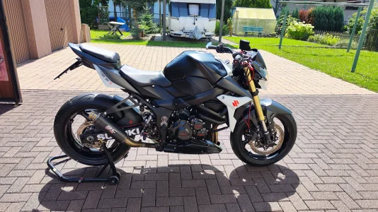

Die letzten 6 Jahre habe ich eine Suzuki GSR 750 gefahren. Da gab's am Fahrwerk nur die Federvorspannung zum einstellen. Das war recht einfach.
