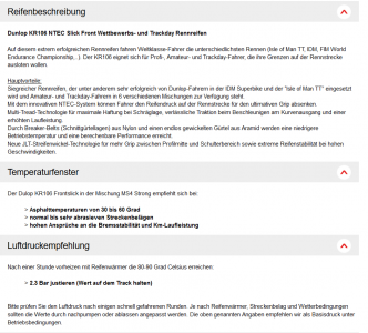

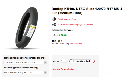

ich habe beim Erwerb meiner Diva noch einen Dunlop Slick KR106-4 Vorderreifen mitbekommen. Ich kenne mich leider bei Dunlop nicht so gut aus, handelt es sich hierbei um die MS-4 Mischung (302)?
Grüße
Schorschi
Nur damit du weißt, was du da hast.😉 Aus meiner Sicht, einer der geilsten Slicks überhaupt.👍

Top Reifen, kommt halt drauf an was du für ein Zeitenniveau fährst. Wennst schnell bist kannst den 302 ganze über fahren ansonsten eher den 343er
