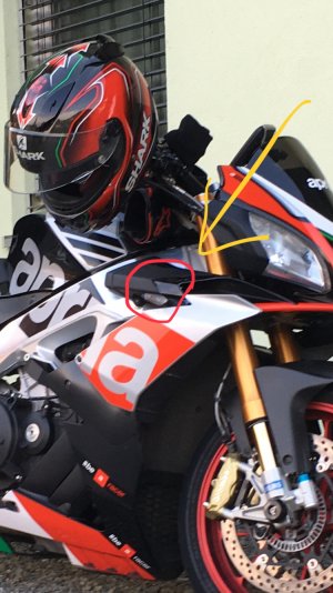

Servus Leute,
da ich meiner 15er Tuono letztens den Scheinwerfer einer 19er spendiert habe ist mir aufgefallen das in den Ansaugstutzen beidseitig Löcher sind. Würde gerne wissen ob das 'Serie' ist 🤔
Grund für meine Frage ist; die Löcher sehen keinesfalls Standard aus, eher mit einem Astlochbohrer reingetackert. Die Ränder sind ungleichmäßig und gratig/ausgefranst.
Wäre fein wenn die Euro 3 Besitzer unter euch mal fix schauen könnten.
Danke & Gruß

Das sind die Luftkanäle der Kanzel, richtig?
Wenn dem so ist, ist das nicht Serie.
Gruß Stephan
Da hat einer ein besonderes Ansauggeräusch generieren wollen oder Angst dass Wasser in den Lufi kommt.

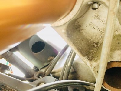

Ist die Bohrung im Filterkasten? Dann gibt es nur das Thema Leckluft, die die Anströmung des Zylinders beeinflusst.
Kurz zur Klärung wo sich die Löcher befinden 😅
Innen ein paar cm vor dem Rahmen. Beidseitig.

Na, vielleicht spielt die Diva jetzt auf einer Flöte...
Hallo
war gerade bei meiner 2016 Tuono schauen und habe festgestellt das an meiner die gleichen Bohrungen vorhanden sind also ist das mit Sicherheit Serie weil ich glaube nicht dass das zufall ist
Gruß Ditze
Habe gerade mal bei Wendel geschaut, da sind Fotos der Kanäle drin. Kann keine Löcher erkennen. Komische Sache.
Ich glaub dass die Löcher nachträglich reingemacht wurden weil vielleicht die ersten Fahrzeuge das nicht drin hatten (falsche Teile geliefert)
Serienteil hat die Löcher, aber anders positioniert
Dann haben sich die Italiener wohl verbohrt?
Ja, hier werden die schwierigsten Fragen technisch oder philosophisch geklärt... Ich liebe das Forum... In diesem Fall die Essenz: Loch an Loch und fährt doch...
Scheinen tatsächlich Ab den 1 teiligen Luftrohren Serie zu sein die Löcher.
Aber der Sinn dieser erschließt sich mir nicht.
Verringert auf meiner Sicht nur dem ramair Effekt.
