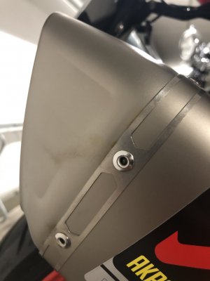

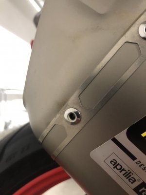

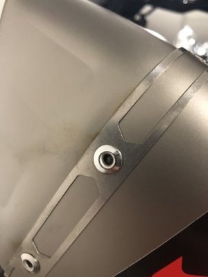

Moin,
mir ist bei der allwöchentlichen Reinigung meiner Tuono am Akra aufgefallen, dass er anscheinend aus der hinteren Schelle spuckt. Da bilden sich so gelbliche Flecken entlang der Schelle, teilweise sieht es aus, als sei ein dicker Tropfen von Wasauchimmer da rausgelaufen. Sieht man nur, wenn man genau hinschaut.
Jedenfalls habe ich versucht, diese Flecken mit WD40 oder Bremsenreiniger zu entfernen, hatte aber keinen Erfolg.
Hat jemand etwas ähnliches beobachtet? Was könnte das sein?
Fotos noch:

Da scheint mir die Niete nicht dicht zu sein. Am ehesten würde ich hier Backofenreiniger als hilfreich verdächtigen. Aber Achtung, das Zeug ist sehr aggressiv und sollte vorher auf Oberflächenverträglichkeit getestet werden.
Laternativ vielleicht als Qualitätsmangel im Rahmen von Garantie oder Gewährleistung geltend machen.
Hallo!
Es gab glaub ich schon einmal einen Beitrag diesbezüglich!
Ich hab es mit Nevr Dull wegpoliert und bin der Meinung, dass es gut funktioniert!
Vielleicht gibts auch noch was anderes!
das ist normal, wenn nicht alle verbrannt wird , einfach mehr gas geben, dann isses auch weg :-) zu langsam darf man den v4 motor nicht fahren :-)
