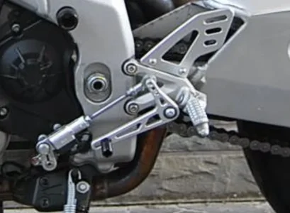

Mal davon abgesehen, dass der QS eine Macke haben könnte, sollten die beiden Anlenkungen vom Schalthebel und am Getriebe parallel auf etwa 11 Uhr stehen.
