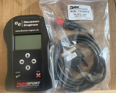

Gerade für meine Duc ein Mapping bekommen. Die ersten 4 Gänge sind bei dem Hobel ja kastriert, das fällt dann weg. Klappensteuerung ist im Stand noch aktiv, Vorteil bei einer Kontrolle.
Ab ca. 9 Tausend ist Leistung im Überfluss vorhanden, zwischen 4-8 U/Min ist es überschaubar. Genau in diesem Bereich macht der V2 der KTM richtig viel Freude. Das soll dann bei der SF V4 ähnlich sein, bin sehr gespannt 🙂
