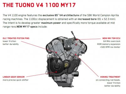

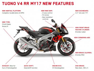

Natürlich habe ich auch gleich ne Menge Fragen. Aber eine grundlegende Frage könnt ihr mir sicher beantworten.
Was sind die technischen Unterschiede von den Modellen 2016 zu 2017. Geht um eine Kaufberatung bzw. will ich
wissen was die technischen Unterschiede bzw. die Verbesserungen in den Baujahren sind.
Wäre echt klasse wenn ihr mir da helfen könnt, denn ich habe hier schon einige Beiträge gelesen aber 100% schlau
werde ich draus noch nicht.
Danke im Voraus!
Grüße Marcel
Servus, so ein Hexenwerk ist es ja nicht....gravierend Auspuff...Euro 4 Megagross....Sound erst ab ca 4500....würdig, Leistungsloch unter 5000 Umin im 2. Gang ,Blipper, TFT- Display , bessere Bremsen ....
Thats it....denke ich..
Jetzt, die eigenen Präferenzen prüfen ..
Servus Marcel,
herzlich willkommen hier im Forum der APV4 Infizierten. Ich kann dich voll verstehen... Hatte damals die Tuono oder die S1000R in den engeren Kreis meiner nächsten Liebe einbezogen... Was soll ich sagen... Die Diva Probe gefahren, den Termin für die S1000R abgesagt und die Verbindung mit der rassigen Italienerin eingegangen. Bis heute nix bereut.... Vielleicht trifft man sich ja mal, obwohl ich eher im Odenwald unterwegs bin.
Und noch zu Deiner anderen Frage: 2016 oder 2017... Die 2017er ist bestimmt die technisch ausgereiftere Variante, aber der ESD geht meiner Meinung gar nicht. Die 2016er sollte noch die E3 sein und den schönen ESD haben. Ich mag die "Schwächen" meiner Tuono 2015... Ich verbuche diese unter Charakter.
