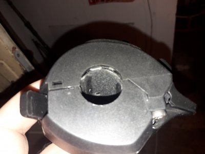

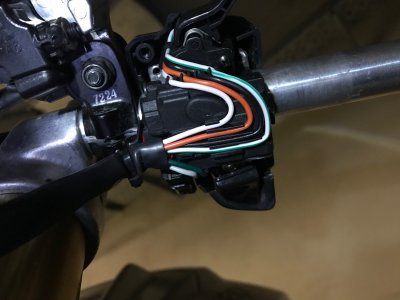

Den +/- Taster?
Dann müssen die beiden Schrauben komplett raus und der Schalter geteilt werden. Innen ist ein Stift am Gehäuse, der Verdrehen und somit auch das abziehen verhindert.
Die zwei Schrauben öffnen nur das untere Gehäuse. Leider bewegt sich danach gar nichts am Schalter.
Wie löse ich denn den Stift?
Der Schalter war bei mir noch mit zweiseitigen Klebeband .org. befestigt.
Da ist doch solch eine Metallschale, und die war wegen Verdrehsicheung ab Werk nochmal mit Klebeband fixiert.
Schale ist im oberen Teil des Schalters.
Mit kleinen Schlitzschraubendreher vorsichtig ab hebeln.
Die kleinen Schrauben links und rechts von unten innen hast Du ja schon ab.
Okay, war ich ja schon fast am Ziel :-)
Muss ich vorher die Schalterhebel abmontieren, damit ich die Plastikschale abbekomme? Gibt es da einen Trick?
Und ansonsten einfach vorsichtig die obere Schale abhebeln?
Okay, war ich ja schon fast am Ziel :)

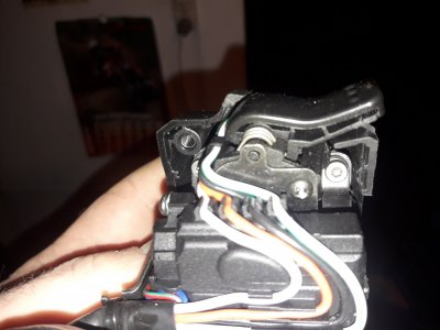

Ja und Nein
Du hast oben und unten eine Schale.
Vorn glaub wo Du die inneren Schrauben raus hast vorsichtig aufhebeln.
Sitzt am Anfang fest und man denkt, das man was kaputt macht.
Einmal klack und ab ist das.
So sollte es im geöffneten Zustand aussehen.
Nicht weiter öffnen, sonst geht das Teil defekt.
Musst Du dann vom Stummel runterschieben.
Das sind 2x Gummiringe.
Aufpassen, die Scheißerchen sind schnell verloren.
Kommen zwischen beide Schalen unten oben wo die inneren Schrauben sind.
