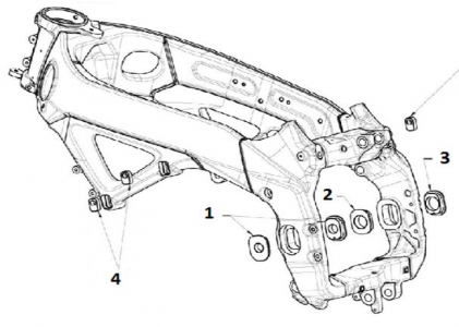

Ich spiele ja immer gerne so ein wenig mit den Fahrwerkseinstellungen herum :)
Nun wollte ich die Anlenkung der Schwinge verändern.
Die Originaleinsätze an dem 15er Modell haben ein Offset von 5mm
Weiss jemand von euch, ob es irgendwo Einsätze mit Offset Null zu kaufen gibt?
Passen eventuell die Einsätze der älteren Modelle? und was gibt es dort für Offset?
Fragen über Fragen
Danke schon vorab für die Hilfe

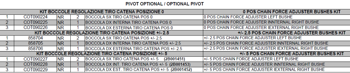

Kannst du über Aprilia Racing bestellen:
Gruß,
Henning

Gerne, bitte berichten, wie sich die Änderung bemerkbar macht [emoji469]
Mache ich doch gerne
Kann allerdings ein wenig dauern.
Bin vermutlich erst im Dezember wieder auf der Piste
Gruess Chris
