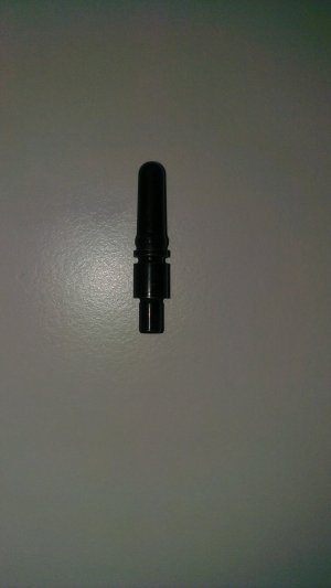

Guten Morgen,
habe das Teil (Stift) am Montag bei Vince wechseln lassen. Hänge mal ein Foto von dem Stift an. Dauerte 10-15 Minuten. Danke nochmals an Vince für die schnelle Durchführung.!
Gruss Ralf
