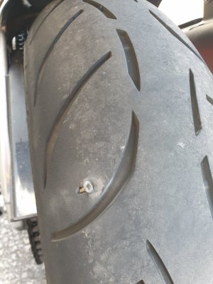

hab mir auf der Tour in Südtirol ne Schraube am Hinterrad eingefahren. Das Ganze ging schlussendlich noch einigermaßen gut aus.
Um zu verhindern, dass ich mal alleine mit nem Platten auf nem Pass liegen bleibe, bin ich dabei mir ein Pannenset mit Luftkartuschen und selbst vulkanisierenden Dichtstreifen (kein Spray mit Schlonze drin) zuzulegen. Hat jemand Erfahrung damit machen dürfen/müssen und kann mir ein gutes Produkt empfehlen?
