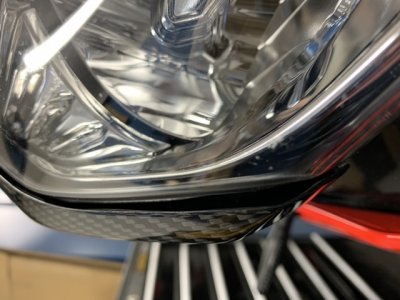

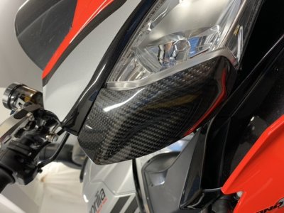

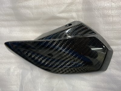

Da mich seit Auslieferung meiner Tuono die seitlichen Frontverkleidungen aufgrund der schlechten Verarbeitung störten, war ich auf der Suche nach einer Alternative.
Zufällig stieß ich dann auf den zunächst vielversprechend wirkenden Anbieter.
Auf der Homepage sind unzählige Carbon-Teile für eine Vielzahl von Motorrädern vorhanden.
Man kann dort sowohl die Gewebeart als auch Die Ausführung (Vollcarbon oder mit GFK-Anteil) wählen. Die Preise sind vergleichbar zu Ilmberger. Dementsprechend die Erwartungen an Qualität hoch.
Ein wenig im Netz recherchiert und bis auf die Lieferzeit eigentlich nur positive Erfahrungsberichte gefunden - also am 21.12.19 bestellt.
Heute kamen die Teile an. Was soll ich sagen... die Enttäuschung ist groß.

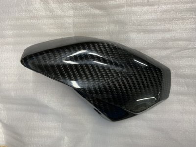

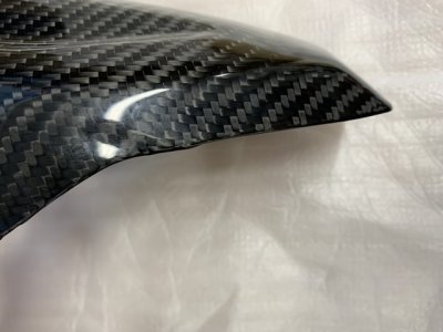

Auf den ersten Blick sehen die Teile gut aus. Bei genauerer Betrachtung der Oberfläche sieht man einige Staubeinschlüsse im Harz - kann passieren...

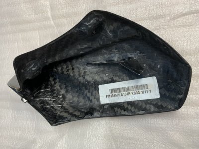

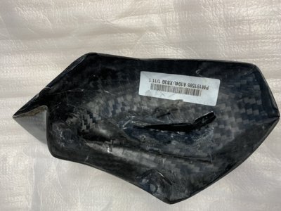

Schaut man sich die Innenseite an wird es eher haarig. Anstatt der drei Halter vom Originalteil sind nur jeweils zwei vorhanden. Einer Carbon, der andere ein nachträglich - mehr schlecht als recht - eingeharzter Metallhalter.
Dadurch und wegen unsauberer Verarbeitung (links zu rechts auch nicht gleich) passen die Spaltmaße nicht.

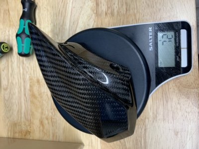

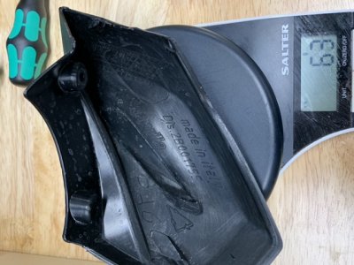

Hinzukommt - nicht das es mir darum ginge, jedoch wirbt die Firma mit Gewichtsersparnis - sind die Carbon-Teile 15% schwerer als die Originalteile.
Also werde ich die Bestellung mit dieser Begründung zurückschicken. Mal sehen was sie dazu sagen.
Bilder werde ich morgen nachreichen.

Du hast recht. Ilmberger ist so grob über den Daumen 20% teurer. Aber bei dem ein oder anderen Händler gibt es auch Nachlass auf die Teile. Ich hatte damals nur die für mich in Frage kommenden Teile verglichen (mit Sonderpreis).
Hier noch die Bilder dazu...
