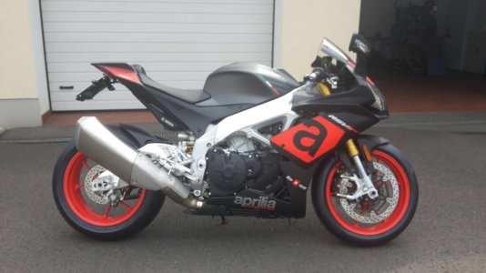

Erfahrungsbericht zur neuen RSV4 2017
.....wenn ich mir ein neues Moped für 17 -20 K kauf ..und muß dann erst mal noch aufrüsten für 1-2 K das sie einigermaßen läuft ...
Gebe ich dir uneingeschränkt Recht, haben aber andere Bikes auch.
Als ich meine Fireblabe als Vorführer für 11500,- €, Liste glaube 1300,- € kaufte, hatte mich das Konstantfahrruckeln auch so sehr beschäftigt,so dass ich keine Freude mehr am Bike hatte. Der Händler wollte nix machen, also blieb mir nix anderes übrig als nochmals Geld in die Hand zu nehmen. Mit Übersetzung, Auspuff, PC und Prüfstand kamen da locker 2-3k € zusammen, auch waren wir von den angepriesenen 170 PS himmelweit entfernt. Interessierte aber niemand, heute weiß man aber das die Hersteller bei den Angaben gerne mal schummeln.

Bei mir war auch eine Art "Knacken" in der Kupplung.
Hat sich dann herausgestellt dass der Zug nicht einwandfrei oben am Hebel lief. Ein wenig Fett rein und jetzt gleitet er einwandfrei in dem Schlitz am Hebel.
Schau mal nach ob das bei Dir auch sein könnte.

Danke für den Hinweis. Ich habe Kontakt mit Bob in Aue aufgenommen und das erste Gespräch war sehr beeindruckend freundlich und vor allem - für mich als technischer Novize - kompetent. Ich werde ihm das Verhalten der Kupplung mal beschreiben. Vielleicht liegt es ja wirklich nur an einer mangelnden Schmierung am Kupplungshebel. Das kann ich mir aber bei einer neuen Maschine eigentlich nicht wirklich vorstellen. Ich werde berichten. Ich denke, in den nächsten drei Wochen hat sich mit meiner Maschine was getan (1000er Durchsicht, Auspuff, Leistungsloch) :)
