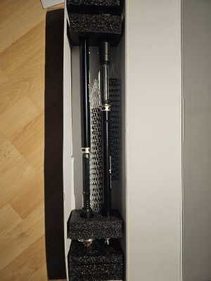

Hallo zusammen,

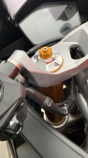

habe unlängst die RS Gabel ausgebaut (hierzu habe ich auch ein kleines Tutorial bei Youtube hinterlassen) und zum hiesigen Fahrwerksspezialisten (https://www.winklersuspension.de) zum Verbau des Cartridge gebracht. Gestern konnte ich den Wiedereinbau der Holme erledigen. Dazu gab es noch neue Bremsbeläge von TRW - die originalen Brembo hatten mich nicht überzeugt - und einen Carbonfender vorn (180 statt 340 g 😉) . Alles übrigens von WSC. Dann stand die Probefahrt an. Zweistellige Temperaturen und wie durch ein Wunder tatsächlich auch mal für ein paar Stunden trockene Straßen. Zuvor wurden noch die Dämpfungswerte gemäß Herstellerempfehlung eingestellt. Bei der Justierung der Federvorspannung gab es allerdings ein Problem. Während sich links alles frei drehte, lässt sich der Steller rechts nicht drehen 🥴. Ernsthaftes Gegenhalten fällt aus, da hier kein Sechskant sondern eine exotische Geometrie als Gabelstopfen verbaut ist 🤷‍♂️. Habe daher den Holm heute wieder ausgebaut, um den bei Winkler Suspension auf der Werkbank diese Woche in Augenschein zu nehmen. Ging jetzt zumindest ganz flott in ca. 15 min. Hätte mir das trotzdem gern erspart. Der Negativfederweg hat trotzdem gepasst. Der Fahrwerker hat einen praktischen Gummiring am Tauchrohr hinterlassen für die Einstellung. Nun zum Ergebnis der Fahrt auf der Hausstrecke: einfach nur fantastisch und somit sogar besser als gedacht zur vollsten Zufriedenheit 😊. Die Front ist deutlich stabiler, die Dämpfung satt und gleichzeitig federt es dank besserem Ansprechen auch komfortabler. Das Zusammenspiel zwischen Öhlins hinten und Andreani (übrigens nicht Adreani 😉) vorn passt perfekt. Die Kiste liegt jetzt einfach richtig satt auch auf den immer schlechteren Straßen. Freue mich jetzt schon aufs Frühjahr, wenn der Asphalt wieder richtig grippt und ich mich der R6 meiner Tochter stellen kann 😁.

Update: der Holm wurde nochmal zerlegt. Es hat sich gezeigt, dass die Vorspannung auf den Min-Anschlag offensichtlich vom Hersteller ziemlich angeknallt war. Jetzt lässt sich alles wieder sauber einstellen. Negativfederweg fällt nun mit der empfohlenen Werkseinstellung (voll auf und dann 4 U zu) auf beiden Seiten direkt 5 mm geringer aus, als bei der einseitigen Justierung. Muß nochmal genau messen (absolut ca. 2-2,5 cm) und dann mit voller Ausrüstung überprüfen. Für eine Probefahrt ist es mir gerade etwas zu frisch. Meine italienischen Reifen in der Corsa Mischung sind doch eher Schönwetterfans. Die Erwartung ist jedoch, dass das starke Eintauchen mit den noch nicht mal richtig eingebremsten Belägen nun deutlich reduziert ist bzw. noch eliminiert werden kann. Verfolge weiter den Wetterbericht.
was meinst du mit "absolut ca. 2-2,5cm" ?
Die Gabel mit mir Huckepack gut 2 cm in die Knie. Absolut, weil die Einstellung des Negativfederweg ja üblicherweise prozentual bezogen auf den Gesamtfederweg erfolgt.
