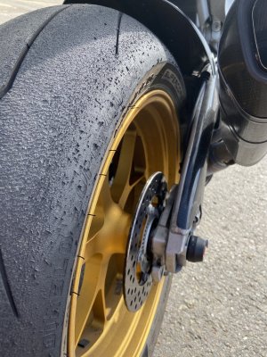

was kann man zu diesem reifenbild sagen?
Ich kann die Schrift noch lesen 😇.
Alles gut, hautsache hat Spaß gemacht.
Gruß Stephan
In tiefer Schräglage trau ich mich noch nicht so ans gas😜
