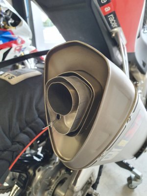

Mit meiner Tuono war ich in Dijon auch schon zu laut und habe das mit einem DB-Killer gelöst, den mir ein freundlicher Boxennachbar zur Verfügung gestellt hat.
Dieser Killer (Bei Akrapovic findet man ihn unter der der Bezeichnung V-TUV 002) kann man einfach leicht reinklopfen und ich habe ihn dann noch mit einem Sicherungsdraht um die Schelle der Auspuffkappe gesichert. So hat er gut gehalten und damit hatte ich keine Probleme mehr.
Bei Bedarf könnte man solche Killer auch noch entsprechend bearbeiten um es noch leiser zu machen.
