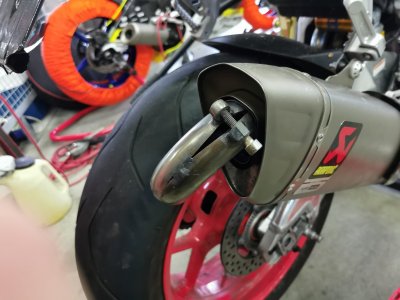

Von @uLLi (Danke!) hatte ich mal dieses Foto bekommen:
Weiß jemand, ob (und ggf. wieviel) das bringt, wo ich sowas bekomme (am besten in einer Ausfertigung, die den Akra nicht beschädigt) und ob das durch die Veränderung des Abgasflusses dem Motor schadet? Ich habe davon wirklich keinerlei Ahnung und hoffe auf Eure Expertise! Vielleicht kann ja @ej#25 als Abstimm-Profi dazu was sagen?!

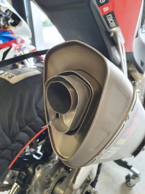

2021 bin ich den Akra Euro4 gefahren und habe ebenfalls die schwarze Flagge gesehen. Früher schalten, Gas wegnehmen an der Messstelle etc. hat mir nicht gefallen. Daher habe ich den dB-Killer V-TUV002 mit 35mm Durchmesser von Akrapovic für die hexagonalen Endtöpfe verbaut. In der Konfiguration gab es dann kein Problem mehr. Man spürt allerdings einen gewissen Leistungsverlust, muss also seinen Fahrstil ggf. etwas anpassen.
Dieses Jahr werde ich mal den V-TUV227 mit 38mm testen. Dies in der Hoffnung, dass er leise genug ist und etwas mehr Leistung freigibt, als jener mit 35mm.
Vorsichtshalber werde ich noch einmal schauen, ob ich dafür ein passendes 90° Rohr zum Aufstecken finde, falls es noch zu laut sein sollte.

Ja, das wäre wohl das Optimum - aber wie befestigen?!
Die Lösung wie oben auf dem Foto würde mir vermutlich schon ausreichen.

Sieht auf jeden Fall interessant aus. Dort wird der "Rüssel" scheinbar nur über die Spreizschraube im Auslass verkeilt. Ich gehe aber davon aus, dass wir auf dem Foto nur einen Teil der Lösung sehen. Aufgrund des hexagonalen Auslasses kann man dort halt leider nicht mal eben nur ein Rohr aufstecken.

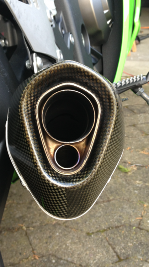

Foto 1 und 2 habe ich mal irgendwo geklaut.
Bei Bild 1 hat man eventuell das Problem, dass man einem übereifrigen Polizisten auf der Straße erklären müsste, weshalb dort ein Befestigungsloch existiert, aber kein dB-Killer verbaut wurde. Könnte zu anstrengenden Diskussionen führen. Wäre aber die sinnvollste Variante der Befestigung.
Bild 2 wäre eine Variante mit möglichst max. Durchlass. Der obere Auslass dürfte etwa 38mm haben, so einen dB-Killer habe ich allerdings noch nicht gefunden.

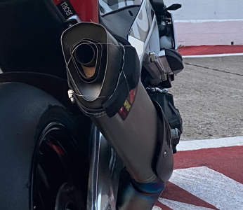

Bild 3 war meine provisorische Befestigung. Der dB-Killer sitzt eigentlich schon von alleine sehr stramm. Der Draht dient zur Sicherung für "Verfolger", falls er sich löst. Es ist die 35mm Variante.
