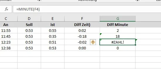

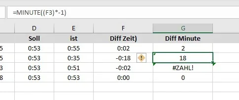

Excel rechnet ja mit Zeiten als Dezimalzahl also ist der Wert "hinter" 00:02 z.B. 0,00139. Um da eine ganze Minute rauszubekommen gibt es eine Funktion ( =MINUTE ) - die macht aus dem Wert 0,00139 wieder 2 Minuten, die ich dann problemlos mit den 20Pkt/min multipliziern kann.
Bei positiven Zeiten (später an der Kontrollstelle) funzt das prima, bei negativen Zeiten (zu zeitig da) leider nicht. Excel (oder ich als Nutzer) kann aus negativen Zeiten nur positive ganzzahlige Minute generieren. Ich brauche allerdings negative Minuten um folgende Formel zu nutzen: WENN Wert > 0 DANN Wert*20; WENN Wert < 0 DANN Wert*40

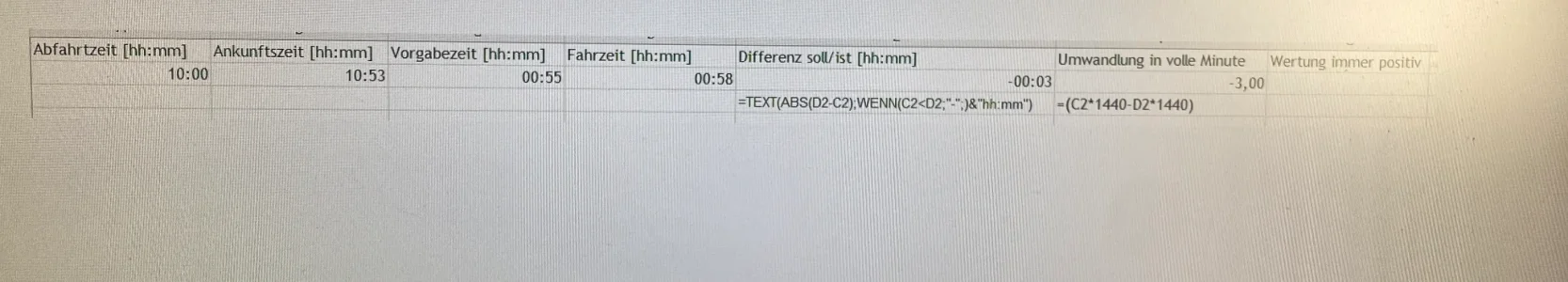

Wie wäre es denn wenn Du Vorgabezeit - Istzeit rechnest den Absolutbetrag bildest und dann abfragst V<I oder V>I ist. Dann je nachdem die Zahl mit 20 oder 40 multiplizieren.
So umgehst Du die negativen Minuten.

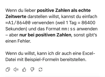

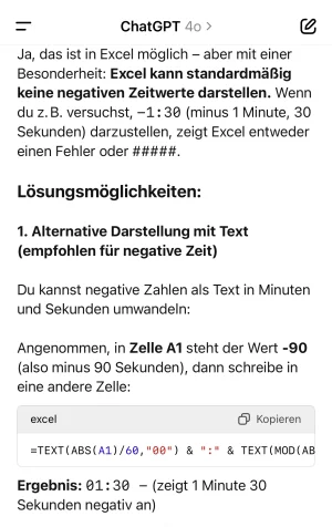

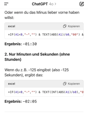

Oder du fragst Chat GPT

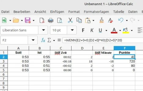

Hab mal mit LibreCalc rumgespielt und bin nicht gerade fit darin, daher sicher etwas umständlich.
Vielleicht kannst du da was ableiten. Ein Problem tritt wohl bei der MINUTE Funktion auf. Mehr als 59 Minuten schneidet die Stunden immer ab und liefert daher ein falsches Ergebnis.
Spalte C: =TEXT(ABS(B2-A2);WENN(B2<A2;"-";)&"hh:mm")
Spalte D: =MINUTE(ABS(B2-A2))
Spalte E: =TEXT(D2;WENN(B2<A2;"-";) & "0")
Spalte F: =WENN(E2+0<0;(D2+0)*40;(D2+0)*20)
EDIT: ich lach mit krumm, Smileys in der Formel :ROFLMAO: :X3:

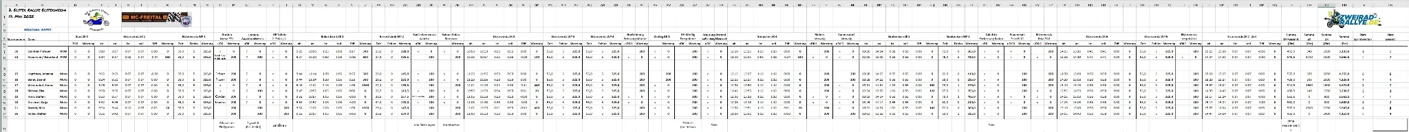

Um mal eine Vorstellung von der Größe der Auswertung zu geben:
- bei meiner Veranstaltung letztes WE hatte ich knapp 30 Wertungsstellen x 23 Starter
- 6 davon waren Zeitkontrollen, bei denen das erwähnte Problem besteht
Im Anhang ist ein Screenshot von der Wertungstabelle einer Klasse.
