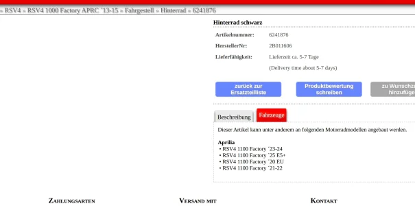

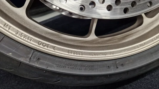

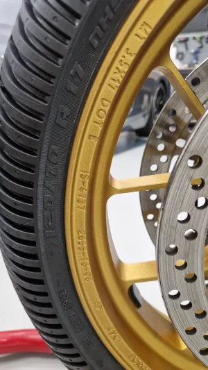

Ich habe goldene Folgen eines der Vorgängermodelle hier liegen und würde die gerne an die RSV4 1100 von 2019 montieren. Da es ein Straßenbike ist, frag ich mich, ob es Probleme mit der Betriebserlaubnis geben könnte.
Kann mir jemand ggf. mit den IDs weiterhelfen? Kann ich irgendwie prüfen, dass die Felgen zu dem Bike passen und auch bei einer Kontrolle irgendwie nachweisen? Die Seriennummer auf den Felgen ist auf jeden Fall unterschiedlich.

Probleme kann es nur mit dem Beamten vor Ort geben. Für das Erlöschen der Betriebserlaubnis wäre eine erwartbare Gefahr von nöten. Das lässt sich schwierig konstruieren, da es keinerlei konstruktive Veränderungen bei den Felgen gab und zwar schon seit mehreren Generationen nicht. Erwartbare Gefährdung heißt halt inhaltlich Begründen. Der Tausch irgendwelcher Teile führt nicht pauschal zum Erlöschen der Betriebserlaubnis.
Und was auf keinem Fall zum erlöschen der BE führt, sind farbliche Veränderungen. Du kannst dein Moped, deine Felgen und deine Fingernägel anmalen wie du willst.
Kurzum, wenn es dir gefällt, montier die Dinger. Nur die Bereifung würde ich vorher vielleicht noch ändern.

Sollte nicht die Seriennummer irgendwie Ausschluss auf die Felgen geben? Ich finde leider dazu nichts im Netz. Bei den Felgen weist nichts darauf hin, dass es sich um Originale Felgen handelt.
Da ist er aber nachweispflichtig, nicht du. Dann soll er das Dokument beibringen, was keine ausreichende Traglast bescheinigt.
Das dürfte auch schwer hinzukonstruieren sein, das Vorgängermodell wiegt genauso viel und fährt genauso schnell, warum sollte da die Traglast der Felgen anders sein. Gibt es gar keinen Grund für das anzunehmen.
Das ist halt aus der Kategorie: Probleme hast du mit dem Beamten.
Nein, seriennummer ist seriennummer. Die nummerieren halt die Teile durch, damit man sie zuordnen kann, bspw. bei Rückrufen oder Defektanalysen. Da weiß man halt, wer die wann wo gefertigt hat. Darauf hat aber imho die Polizei keinen Zugriff, sondern nur der Hersteller. Irgendwo steht unter Umständen auch eine Ersatzteilnummer, da würde man dann bspw sehen
