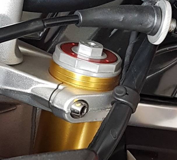

Die Tuono von der höhe Fand ich Perfekt verglichen mit der RSV4. Die RSV4 ist extrem hoch für mich 1.70 knapp. Wie viele ringe hat man an der Front? i müsste an meiner Front gabel auch etwas runter gehen.
Bin jetzt gleich zu Hause... kann ein Foto machen...
Die Sitzbank der RSV habe ich da... ist trotzdem noch zu hoch...
Gesendet von meinem SM-G930F mit Tapatalk
2 Ringe, wenn ich das richtig sehe...
