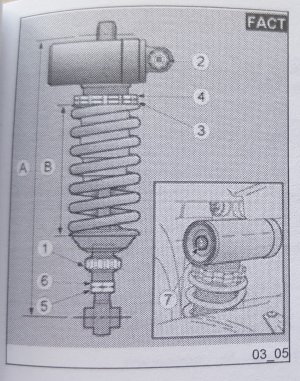

  • Stoßdämpferabstand: aus 303 mm werden 308 mm (im Schaubild A)
  • Federlänge: aus 149 mm werden 144 mm (im Schaubild B)

  • Gerade die Abstände an der Hinterachse sieht für mich schwierig aus: wo genau sind die Meßpunkte? Habe ich exakt gemessen? Wie stellt ihr das ein?

2. Wo sind die Messpunkte für die Länge des Federbeins und bekommt man das Federbein inkl. Federvorspannung im eingebauten Zustand komplett eingestellt?

Schau hinten einfach, dass ein Negativweg vorhanden ist.
Ich würde das am Einstellrad quasi an MM nicht so genau festhalten.
Wenn du von Schwingenachse hinten zu Heck an einem Punkt messt, einmal komplett ausgefedert und einmal mit FZ-Gewicht sollten da 5-15mm sein.
Drunter oder drüber wäre schlecht.

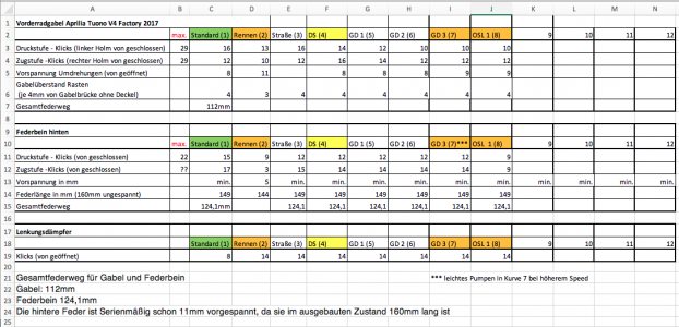

Da ich mich in letzter Zeit intensiver mit dem Thema Fahrwerksabstimmung auseinandergesetzt habe, hänge ich hier einmal einen Shot von meiner eigenen Tabelle an.
Das (aktuelle) OSL-Setup funktioniert ebenfalls recht gut für Fahrten mit Sozia auf der Straße. Hier müsste man eigentlich die Federvorspannung am Federbein noch erhöhen, das lasse ich aber aus Bequemlichkeit. Für die sportliche Hatz kann man damit auch auf der Straße fahren, ist dann allerdings recht knackig und nicht mehr sonderlich sensibel.

Vielen Dank für die Tabelle - ist 'ne tolle Idee! (y)

Die Angaben Standard (1) und Rennen (2) sind die aus dem Handbuch.
Insbesondere am Federbein ist die Zugstufe für den Rennbetrieb aber aus meiner Sicht viel zu straff vorgegeben - mag aber auch an meinem "Gewicht" liegen und ich bin ja auch noch am Testen. Hinzu kommt natürlich, dass jeder Track anders ist.
Eventuell schiebe ich die Gabel vorne auch noch einen Ring weiter heraus, könnte aber zur Folge haben, dass der Nachlauf dann für mich zu stark wird, was die Agilität Vorderrad beeinflussen würde. Der nächste Track wird Poznan sein, also relativ schnell und da könnte das dann passen.

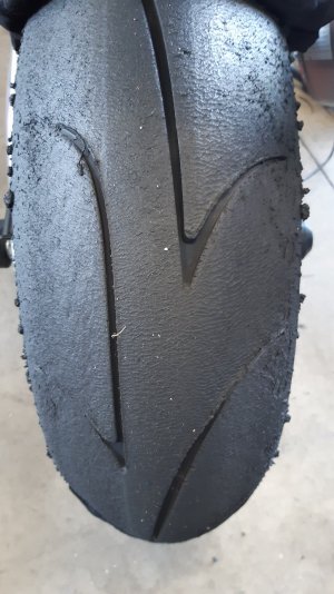

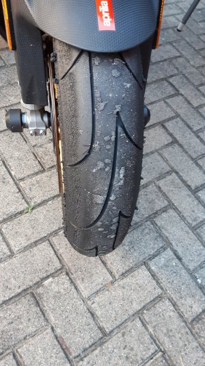

Hinterreifen beim zweiten Mal gegen die Laufrichtung gefahren, da in Oschersleben die rechte Flanke mehr beansprucht wird.
Vorderreifen leidet immer etwas, da ich auf Block bremse. Normalerweise benötige ich vorne stärkere Federn, da es auf der Landstraße aber gut funktioniert und ich die Tuono nur einmal im Jahr auf der Rennstrecke bewege, bleibt es so.:)
