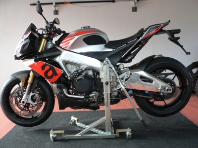

Ich denk am besten ist ein Zentralständer,wo willste den Wagenheber ansetzen
Ich habe einen Zentralständer benutzt. Der steht mit seinen langen Auslegern fest auf dem Boden. Da braucht man keine Angst haben, dass einem die Kiste umfällt.P1140565_16-12-2020_komprimiert.JPG
Würde mir der Dämpfer nicht entgegenkommen ?

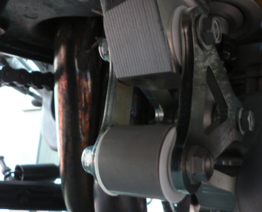

Hinterrad musst Du so abstützen, dass die Umlenkhebel gerade so entlastet sind. Dazu habe ich zwei Unterlegkeile aus Holz genommen. Federbein wird nach oben rausgezogen.
