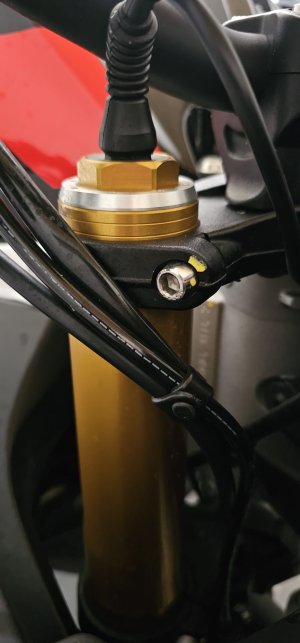

nachdem ich nach der letzten Ausfahrt festgestellt habe, dass die Mutter in der Gabelbrücke (warum auch immer) weggeflogen ist und die Brücke nur noch in der Führung und am Federbein hängt dachte ich mir ich muss mal alles kontrollieren.
Aufgefallen ist, dass von den gezahnten Gewinderingen vom Lenkrohr der obere lose ist und das meine Federbeine unterschiedlich weit in der Gabelbrücke stecken. Siehe Bilder.
Nun ein paar Fragen:
- Wie weit sind bei euch die Federbeine in der Brücke durchgesteckt?
- Muss ich etwas beachten wenn ich das eine Federbein löse, runter ziehe und wieder festschraube? Abgesehen vom Drehmoment?
- Woher bekomme ich den Schlüssel um den gezahnten Gewindering wieder fest zu ziehen?
- Der untere ist aktuell fest aber wie fest muss dieser sein?

Die Dinger heißen Gabelholme 😉
Du musst das Moped aufbocken, damit das Vorderrad entlastet ist. Sonst rauschen die durch nach oben wenn du die Klemmungen löst. Entweder am Motor aufbocken oder besser ein Frontständer verwenden. Ob du die einzeln runterziehen kannst mit montierten Vorderrad, glaub ich nicht...

Er meint die sichtbaren Ringe an den durchgesteckten Gabelholmen. Allerdings hätte ich auch bedenken, wenn bei belasteten Vorderrad, die Gabelklemmung gelöst wird.
Ich hab nen zentralständer, von daher alles easy 😁
Dann ist es also am rechten Federbein korrekt. Dann muss ich das linke etwas nach unten ziehen.

wenn das Mopped auf dem Zentralständer steht, bau das VR und Schutzblech aus und kontolliere, nach dem Einstellen des Überstand, das die Achse sauber ‚fluchtet‘.
Hatte bei einem Mopped mal Unterschiede rechts - links.

Wenn du nur EINE Seite gleichzeitig aufmachst, also nur einseitig das Gabelrohr in der Klemmung in der oberen UND unteren Gabelbrücke lösst, geht das auch mit leicht belasteter Gabel!
Beim Verschieben NICHT die Gabel drehen, kann Undichtigkeit an der Gabel verunsachen, weil du die Gleitpartner zum Simmerring veränderst.
Am Besten, mit vorsichtigen klopfen mit Gummi- oder Plastikhammer nach oben oder unten verschieben.
Auch wenn die andere Gabel noch fest ist, hast du genügend Freibewegung, weil die Gabeln eine große interne TopOut-Feder haben und diese eine Verschiebung zulässt. Die Gabel ist damit, auch im gänzlich unbelasteten Zustand, nie ganz ausgefedert bis auf mechanisch Block. Man kann immer noch etwas "weiter rausziehen", was eine einseitige Verstellung ermöglicht.
Original sind 2 Ringe sichtbar, wobei der 2te-Ring nur knapp über der Gabelbrückenkante sichtbar ist.
Aus meiner Erfahrung (aber auch von anderen), fährt sich die Tuono besser, handlicher, am VR direkter.....wenn man die Gabelholme 3 Ringe sichtbar überstehen lässt.
Persönlich fahre ich 3 1/2 Ringe....ab 4 Ringen sichtbar, wird es knapp, wenn die Gabel komplett einfedert!
Das Lösen der Klemmschrauben an den Brücken ist relativ einfach, wobei die Unteren nicht ganz easy zu erreichen sind.
Beim Festziehen der Klemmschrauben UNBEDINGT mit Drehmoment und UNBEDINGT nicht zuviel!!
Sie sollten dann auch mehrmals mit Drehmoment nachgezogen werden.
MAXIMAL obere Gabelbrücke 20Nm....untere 18Nm.
Sonst verdrückt man das Gabelrohr und die Gabel funktioniert nicht mehr gut.
Persönlich fahre ich oben 18Nm....unten 16Nm. Es wird auch 16 / 14 gefahren.
Bitte mehrmals die Klemmschrauben mit Drehmoment nachziehen --> weil --> das man sie wirklich alle angezogen hat und sich nicht "gesetzt" haben, durch einer Lösung von einer Verkantung!!
Es ist dabei UNBEDINGT zu vermeiden, das man die Gabelklemmungen schmiert oder ölt, auch wenn sie sich dadurch leichter verschieben lässt. Diese Klemmung soll ölfrei sein!
Sind dann beide Gabelholme auf richtiger Höhe....auch alle Klemmungen angezogen.
Dann Moped auf die Räder stellen, untere VR-Steckachs-Klemmfaust-Schrauben lösen und die Gabel kräftig durch Körperwucht einfedern!
Das bringt die Gabel wieder parallel, was sich vllt verstellt hat, beim Überstandanpassen.
Dann Klemmfäuste wieder anziehen.....max 10Nm.....mehrfach nachziehen mit Drehmoment!

Danke für dein ausführliches Feedback und die Zeit die du dir genommen hast.
Also würdest du beide Gabelholme ein Stück weiter hoch bewegen das ich insgesamt 3 Ringe sehe und der dritte knapp über Gabelbrücke ist (also wie beim Bild "Federbein Rechts" nur mit drei Ringen statt 2?
