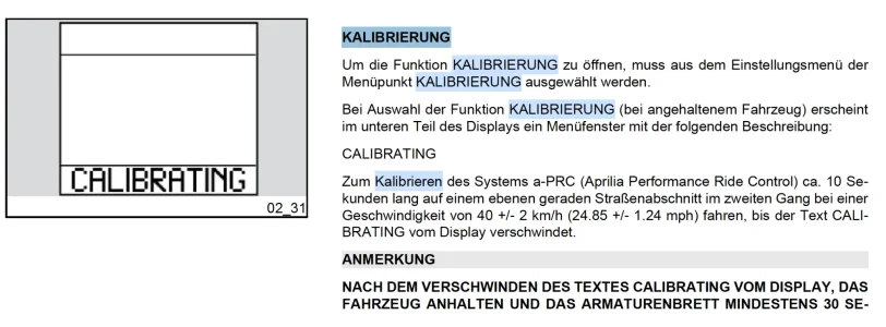

Ich habe mehrfach versucht meine Maschine bei 40-50kmh im zweiten Gang zu Kalibrieren, jedoch erscheint der Fehler erneut.
Wird der Kalibirierungsvorgang denn bestätigt/beendet (verschwindet der Text)?
Dann 30-60 Sekunden mit Zündung aus warten und fertig.
Ist das nicht der Fall, werden die Radsensoren nicht korrekt arbeiten (können).

Ich werde es nochmal 1:1 so Kalibrieren, ansonsten Sensor tauschen?
