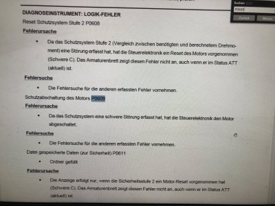

Beim ersten auslesen wurden folgende Fehler angezeigt:
U1711: kein Signal
U1721: kein Signal
P0711: zu niedrig
P0501: kein Signal
U1701: kein Signal
P0608 Reset Schutzsystem Stufe 2: kein Signal
P0605 ROM: kein Signal
P0609 Schutzabschaltung Motor: kein Signal
P0611 Gespeichserte Daten: ungültiges Signal
Ich habe danach alle Fehler gelöscht und das Urgent Service ging weg es blieb nur noch:
Ok, konnte danach dann die Karre wieder starten und sie lief auch Geräuschnormal ca 2 sek. - keine mechanischen Auffäligkeiten - nach diesen 2 sek ist Sie wieder ausgegangen mit diesen Fehlern:
Wieder die Daten gelöscht mit dem Restfehler:
Im Dashboard war der Fehler in Memo:
DSB08
So war auch die Fehlerreihenfolge der aufgelisteten Nummern.

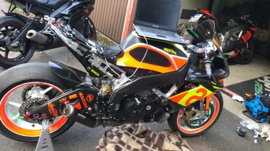

Moinsen,
Mai ich bin dabei und habe alle Leitungen und Steckkontakte gescheckt. Einen wirklichen Fehler habe ich nicht gefunden 🙄
Ich habe die Karre erneut gestartet und hatte das gleiche Fehlerbild in guzzidiag.
nach erneutem auseinandernehmen wurde auch wieder nichts festgestellt.
jedoch hat sich hiernach der Fehler geändert.
jetzt starte ich das Moped und sie springt an so wie mit dem anderen Fehler ja auch. Nur geht jetzt nicht mehr die schutzanschaltung rein und sie geht aus.
sie läuft weiter und geht eigenstandig mit dm Gas auf 6000um in Sekundenschüben. Aus Schreck habe ich die abgeschaltet. Der Fehler ist jetzt
P0210 Falschluft Krümmer: ungültiges Signal.
Und der P0611 bleibt weiterhin...
Dieses ist jetzt immer so.
habe gedacht es könnte die lambda Sonde dreckig oder das Kabel ne Macke haben und habe hier alles überprüft sauber gemacht und erneut eingebaut. Gleiches Fehlerbild.
Gibt es noch ein Teil welches den Fehler p0210 verursachen kann?
Kann auch das Steuergerät defekt sein?

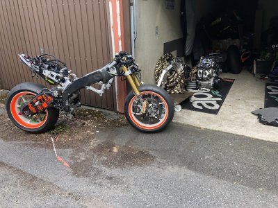

So Leute Motor getauscht inkl. kompletter Sensorik vom Motor und Zündspulen.
Der Fehler ist immernoch... und das der gleiche!!! Das kann es doch nicht sein.
