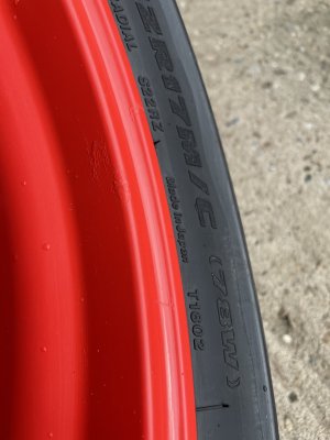

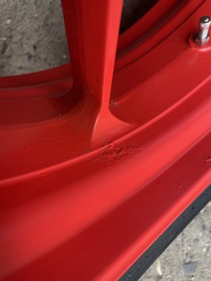

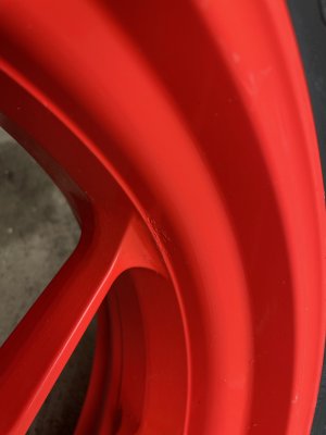

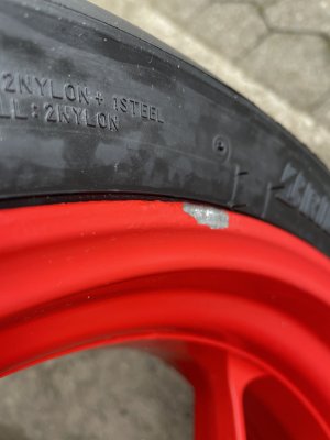

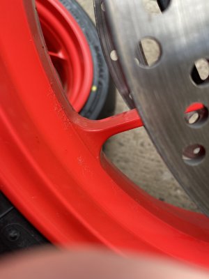

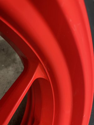

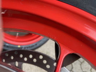

So… jetzt hab ich die Räder zurück vom Reifen Montieren. n die Bilder. Ich hoffe ihr könnt was darauf erkennen. Eine Stelle am Hinterrad ist sogar abgeplatzt beim montieren. Da sieht man genau, dass darunter Korrosion ist.

Hast du mal mit irgendeinem Lösungsmittel oder Backofenreiniger die Felgen geputzt? Das wäre für mich neben einem Beschichtungsfehler eine Möglichkeit. Die Oxidation wäre eine Folge davon, das der Lack beschädigt oder gelöst wurde.
Ich habe immer nur dieses Reinigungsgedöns von dr wack genutzt.
Ich werde nächste Woche mal beim Aprilia Händler vorstellig, Hoffnungen habe ich allerdings keine Großen dass da was von wegen Materialfehler geht. Die sind ja auch von Aprilia und deren Entscheidungen abhängig.
Bleibt wohl nur die im nächsten Winter neut beschichten zu lassen.
Oder Schmiedefelgen…
