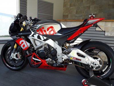

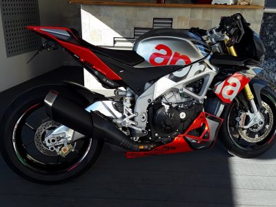

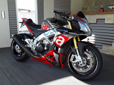

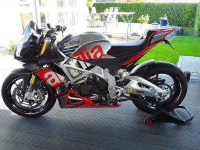

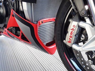

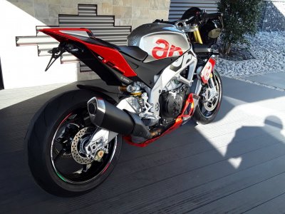

Hallo Leute,
für alle, denen ein oben geschlossener Bug und Finnen nicht so wichtig sind, hier eine super günstige Variante für einen großen Verkleidungskiel.
Diese Version haben wir auch aufgebaut.
Der Kiel kostet schlappe 60 Euronen + Halter + Lackierung + Folieren.
Kann man bequem selbst anpassen

Ich frag hier auch nochmal - wo hast du die Halter für die obere schraube her? Kannst du da noch welche machen? Gern auch per PN
Danke und grüsse
Sehr kühl !
Gut gemacht!
Danke und grüsse
Hallo Wizzard,
die Halter für den oberen Anschraubpunkt kann man nicht kaufen.
Ich mache die jeweils selbst aus 3mm Alublech, damit die auch stabil sind.
Die Problematik ist, dass der Befestigungspunkt am Motorgehäuse und am Kiel nie parallel sind, sondern in einem bestimmten Winkel zueinander stehen.
Deshalb mache ich mir immer zuerst Schablonen aus stabiler Pappe und biege dann die Halter entsprechend nach.
Die Maße der Halter sind abhängig vom Kiel, den du verwendest und vom Baujahr des Motorrades (Euro 3 oder 4). Deshalb muss jeweils angepasst werden.
Könnte Dir dabei helfen, weiß aber nicht wo du herkommst.
Gruß,
Kleini
