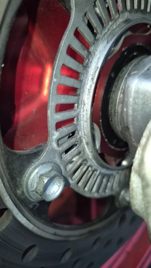

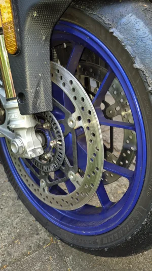

Vorne ja, wenn die Sättel radial verschraubt sind. Wenn sie axial verschraubt sind müssen die Scheiben unterlegt werden. Hinten muss um den Sensorring montieren zu können die Felge etwas abgedreht, oder der Sensor unterlegt werden.

Habe für das Hinterrad auch die Bremszangenaufnahme der V4 in Verwendung, da das besser mit der Triggerscheibe passt. Aprilia hat ja mitgedacht und für beide Tachogeber die Aufnahmen im Gußteil.
Das ist kein Thema, da ich eh ein späteres Öhlinsfahrwerk inkl. Bremse verbaut habe. Ich probiere es Wochenende mal aus, muss eh Reifen wechseln.

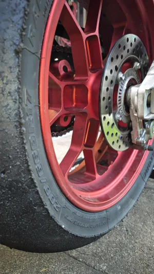

Ihr hattet recht, es war genau wie gesagt. Vorne war nichts zu tun da eh schon die modernere Öhlinsgabel. Hinten musste ich ein Stück von der Felge abnehmen (Stufenbohrer + Flex) damit die Sensorscheibe plan auf die Bremsscheibe geschraubt werden konnte. Den Sensor nach aussen setzen wäre auch gegangen, aber solche komischen Stufenhülsen oder passende Scheiben hatte ich nicht. 🤣😂
