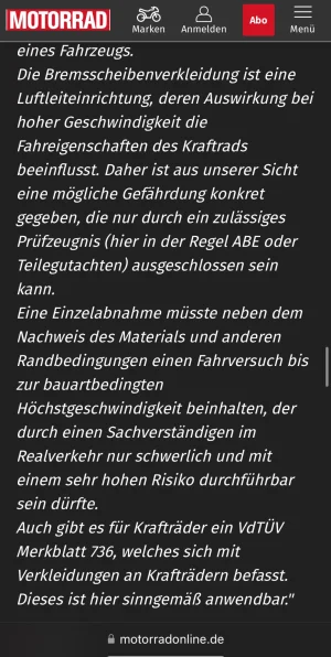

Die 2019-2020 RSV4's und teilweise auch Tuono's, werden serienmäßig mit den Aprilia-Bremsschachtkühlern ausgestattet.
Solange es ein Originalteil von Aprilia ist, und hier beginnt das Zitat von meinem Freund der ein studierter TÜV-Ingeneur ist, "haftet der Hersteller vollständig für die Funktionstüchtigkeit des Anbauteils".
Das Statement über meinem Post hier bezieht sich auf Aftermarket-Teile, da liegt der Unterschied begraben zu dem Teil von beispielsweise WSC-Neuss.
eigentlich recht einfach -> keine ABE nicht zugelassen
oder -> festigkeitsgutachten + Einzelabnahme vom TÜV
MEINER PERSÖNLICHEN MEINUNG nach fahren 80% der Motorräder ohne BE rum - denn wenn ABE dann i.d.R. nur zugelassen wenn das Fahrzeug sonst der Serie entspricht (steht in der ABE dann drin)
- also Blinker mit ABE und andere Bremsleuchte auch mit ABE -> erlöschen BE - der Blinkeronkel kann ja nicht die Wechselwirkungen zwischen zusätzlich angebauten Teilen beurteilen und schreibt sich so - aus der Verantwortung ...
Jein, denn wenn es so sein sollte, dass es vom Hersteller als Serienteil mit homologiert wäre, also Bestandteil der EU Typgengenehmigung ist,
dann natürlich auch klar zulässig.
hilft dir aber nicht, selbst wenn es bei den E4 wirklich so sein sollte, hat deine neuere RSV4 E5 ab 21 ja eine abweichende Typengenehmigungsnummer, nur weil es irgendwann mal für ein Modell des Herstellers zulässig war, kannst du da nichts zulässiges für eine anderes Fahrzeug ableiten.
Soweit die klare generelle Rechtslage, und nicht „ich habe mal gehört“ oder „prüfer x sieht das so“…
Kann gut gehen, kann Stress geben…✌️
Übrigens bietet Aprilia ähnlich wie Ducati viele Racing Teile wie Griffe an, die klar ohne Zulassung sind, du kannst nicht vom reinen Angebot von passenden Teilen durch einen Fahrzeughersteller eine Zulässigkeit für die Straße hier ableiten.
Wenn man den Text so liest, ist das die typische Bullshit-Aussage. "Ihr könnt verbauen was ihr wollt, aber legal ist es erst, wenn wir es geprüft haben und ihr bezahlt." Lobbyverein halt.
Der aerodynamische Einfluss dürfte angesichts der Fläche kaum messbar sein, eine Prüffahrt bei Höchstgeschwindigkeit ist maximal übertrieben. Da hat es mehr Einfluss, wenn ich mit Rucksack fahre, davon hält mich aber keiner ab. Als gutachterliche Meinung trägt das so nicht.
Anderes Schmankerl: Prüffahrt bei zulässiger Höchstgeschwindigkeit. Hm, vielleicht mal das Personal für den Job ausbilden oder einfach mal die Fresse halten. Ja, die Existenzberechtigung der Prüforganisation ist es, zu beurteilen ob solche Veränderungen verkehrssicher sind. Was dafür erforderlich ist, sollte sie leisten können ansonsten ist man halt nicht qualifiziert. Augen auf bei der Berufswahl. Ein Fensterputzer kann auch nicht nur 2m über'm Boden operieren.
Es gibt nach ECE-Normen für Anforderungen für Karosserieanbauteile, wie die in Kantenform und Bruchverhalten zu sein haben. Gilt aber nur für Außenkanten, das sind sie an der Stelle nicht und damit meiner Meinung nach sogar egal. Aber das die STVZO/FZV inzwischen für niemanden mehr durchschaubar ist, ist auch offensichtlich. Deswegen kann man ja auch so intensiv drüber streiten.
Für die hier angemeldeten Prüfingenieure, die versuchen ihren Job gut zu machen: Ich beziehe mich ausdrücklich auf den zitierten Artikel und das was da drin steht.
