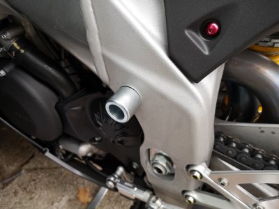

Ich habe mir den Constands Power EVO gekauft, also die verstärkte Version. Beim montieren des Adapters am Motorrad bin ich etwas stutzig geworden.
Gehört das so?
Nicht dass sie mir die falsche Hülse geliefert haben. Ist mit 50NM angezogen.

Hallo
Habe auch diesen Zentralständer und das mit der Büchse welche du montiert hast stimmt schon so. Alles richtig. Anzugsmomennt von 50nm ist auch korrekt.
Gruss
Zapfen ist selbst gemacht, bzw vom kollegen machen lassen. Somit ist ein runterrutschen (wenn auch unwahrscheinlich) ausgeschlossen

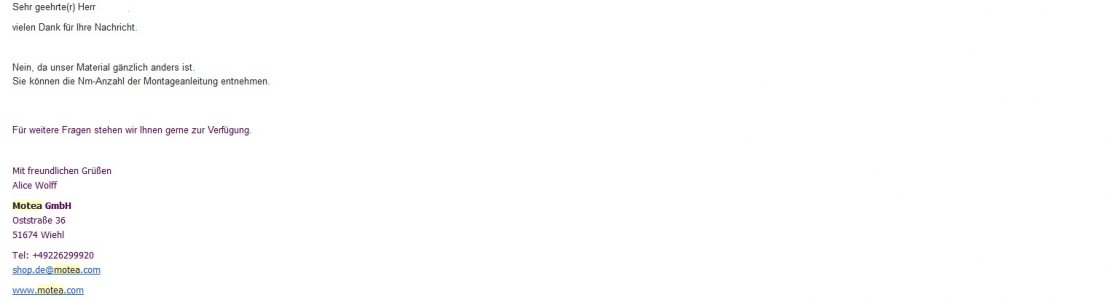

Habe folgende Mail erhalten...
Die Schraube kommt nach wie vor in den Motorblock rein. Also gilt auch das von Aprilia vorgegebene Drehmoment
