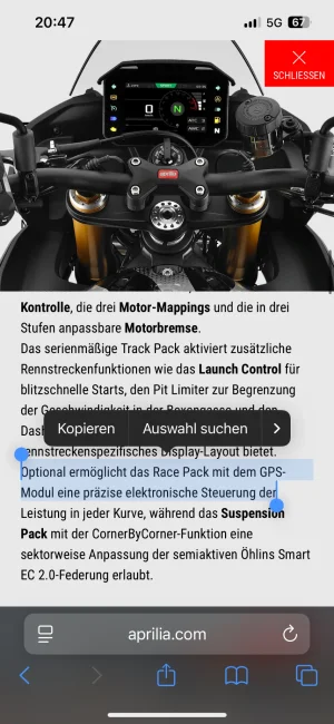

Wie bedient man den Racemodus auf der Straße?
Kann nur Ziellinie setzen mit Lichthupe aber danach nichts abspeichern. Dachte GPS Modul schon verbaut und wenn ich nach der gesetzten Ziellinie wieder vorbeikomme wird diese abgespeichert. Das funktioniert aber leider bei mir nicht.
Auch an der Stelle erneut Lichthupe setzt aber dann nur die Startlinie neu. Kann mir jemand helfen?
Mfg Winfried

Ja so steht es in der Bedienungsanleitung. Leider funktioniert das aber nicht wie beschrieben
Hast Du denn sicher GPS verbaut?
Geht aber um die RSV4 Factory, die hat das serienmäßig.
super danke, sorry!
ich hatte hier vorher tuono Factory gelesen, aber ich glaube das war Basti mit der Frage nach Akra Mapping…
