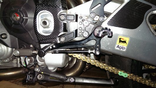

Ich bin die hh mit Umkehr gefahren aber heuer wieder auf normal umgedreht. Bin nicht schneller oder langsamer tuh mir aber leichter.
Hebel ist von valtermoto jetzt, hab da nur ein passendes Lager eingebaut.
Hab beim letzten mal fahren eine Reihe weiter vor.
höhe würde ich sagen 0,5-1cm höher und 2cm weiter hinten.
Streifen tut bei mir nix.
Hab aber für alle Fälle das endstuck halbiert.

Wenn man die Platte der HH Racetech umdreht, kommt man auch tiefer.
1cm würde sie noch nach hinten gehen, aber dann sehr knapp schon an der Schwinge.
Ggf. mach ich das noch, hab aber bedenken, dass ich dann ggf. streife und/oder mit dem Knie keinen ordentlischen Anschluss zum Tank mehr hab.
