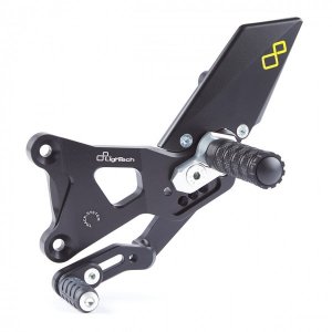

Hallo
Also bei Lightech Rastenanlagen ist das so das du nur eine Schraube pro Seite lösen musst um die Klappbare Raste gegen eine starre zu tauschen.
Da das gesamte Bauteil getauscht werden kann, also mit dem Adapter.
Hier noch ein Bild dazu :

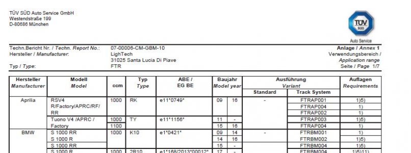

Nur das Problem dass die LighTech keine ABE haben.
Das ist ja doof.
ABE muss ja - wegen beschriebener Idee - schon sein.
