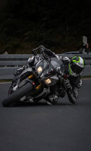

Ich fahre Hanging off und ich stehe auch nicht mit dem Mittelfuß auf der Raste. Wie man aber erkennt auf dem Bild ist der Stiefel am (fast) schleifen. Und bei schnellem umlegen wäre eine höhere Anlage besser. :)

Das sieht richtig aus. Füße stehen auch schön weit außen. Viel mehr wird da aber auch kaum gehen. Bezahlbare Rastenanlagen in straßenkonform wirste aber fast nur gebraucht finden.
Wer so fahren kann, darf auch über eine noch sportlichere Rastenanlage nachdenken :sneaky: :)

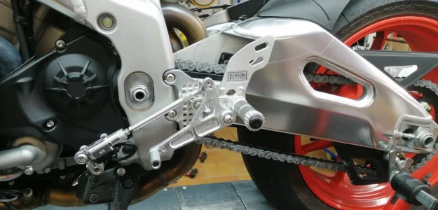

Vielleicht eine Alternative
Von Probrake gibt es Fussrastenausleger in der Position und Höhe variierbar mit ABE für dein Modell.
