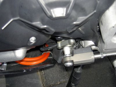

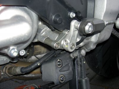

Hab eine bitte kann jemand a Bild von den shiftholder bei der rsv4 einstellen wo er schon verbaut ist?
Wäre Super.
Ich bin überzeugt dass es mit Shiftholder besser geht. Musst ja nur mal bei der Schaltwelle vor und nach Anbau das Radialspiel anschauen. Unterschied wie Tag und Nacht.
Hört sich gut an ;) ja aussehen tut es besser... Also von der Funktion her... Aber ob es halt wirklich was bringt ist immer fraglich :) werd aber Denk ich mir auch so ein Teil gönnen... Aber jetzt muss sie erstmal wieder vom Händler kommen :(
Welchen Hersteller hast du?! Bzw woher bezogen?!
