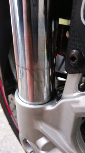

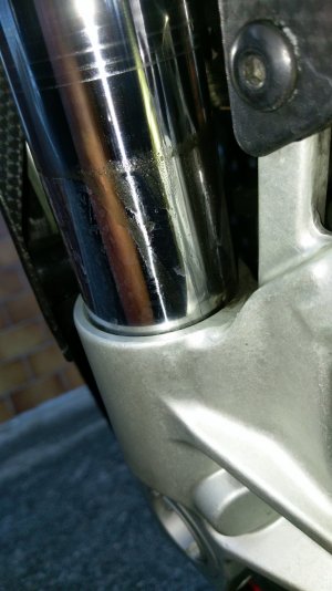

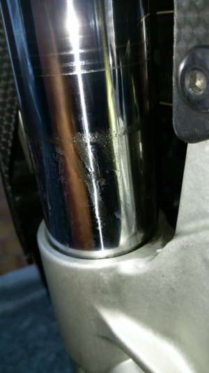

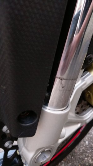

Hallo leute,
Bin heute mal wieder auf meine Bella gestiegen und mal ne kleine runde gefahren (ganz gemütlich in die Stadt zum Friseur)
Als ich dann angekommen bin habe ich an der Gabel gesehen das sie sehr schimmert. Von nahem betrachtet dann doch mehr wie nur ein Schimmern.
Wie auf den Bildern zu sehen ist sieht man eine richtige Spur.
Nun meine Frage:
Meint ihr der Simmerring ist durch?
Und ist das schon so früh bei jemanden passiert?
Meine Tuono hat grade mal 13.000km und ist bj 2014
Bin mal sehr gespannt auf eure Meinungen.
LG
Daniele

Nicht Zwangs läufig würde erst mal mit einer Fühlerlehre vorsichtig mit 0,1er eine mal rum gehen und schauen ob es besser wird [emoji1308]

Neu machen (lassen)! Verstehe nicht, wieso das Fahrwerk im Vergleich zum Rest vom Mopped so häufig vernachlässigt wird? Nach 3 Jahren kann man ohnehin mal an das wechseln vom Gabelöl denken (das altert ebenso wie Motoröl), dabei schnell die Dichtringe wechseln, und gut ist.
Henning
Habe sie noch nicht so lange. Habe sie gebraucht gekauft Henning. Aber gebe dir recht wird echt oft vernachlässigt
Hab knapp 19000 auf meinem Öhlins drauf, da leckt nichts. Bin aber am Überlegen, ob ich Winter nicht den Fahrwerksservice machen lasse.
