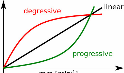

Sport: spontanes Ansprechen / degressive Kennlinie zw. Gas und DK-Übersetzung / starke Motorbremse
Track: gedämpftes Ansprechen / lineare Kennlinie zw. Gas und DK-Übersetzung / geringe Motorbremse
Race: gedämpftes Ansprechen / lineare Kennlinie zw. Gas und DK-Übersetzung / nochmals reduzierte Motorbremse in mittleren und hohen Drehzahlen
Was davon nun das "schärfste" Mapping ist, liegt bei Dir ;-) Ich empfinde Sport am "schärfsten", weil die degressive Kennlinie wie ein Kurzhub-Gas in der ersten Hälfte wirkt. Kombiniert mit dem spontanen Ansprechen und der höheren Motorbremse wirkt das am schärften, macht aber auf der Rennstrecke nicht unbedingt schnell.
Hm, sollte progressiv nicht einem Kurzhub entsprechen, ich verstehe unter degressiv einen flachen Anstieg der Kurve
