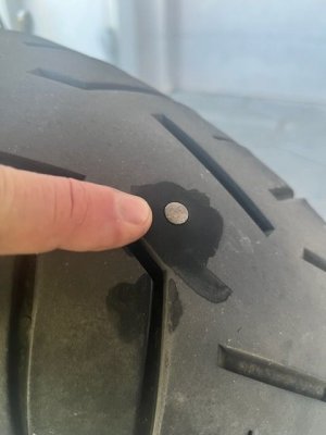

Habe mir letztes WE einen Nagel in den Hinterreifen gefahren. Zunächst unbemerkt, an der Eisdiele hat dann 'was geblinkt' - war zufälligerweise genau so im Sichtfeld dass man es gesehen hat....keine Ahnung wie lange der schon als blinder Passagier mitfuhr?! Ist natürlich ein super Gefühl beim Fahren einen fetten Nagel im Hinterrad zu haben. An der Tanke und mit 'Speicheltest' mal so gut es ging gecheckt ob er Luft verliert (nix bemerkt) und dann vorsichtig mit 'psychologischer Bremse im Hirn' heimgeeiert. Betrifft auch nicht die V4 sondern meine BMW R9T, die hat Schlauchreifen (wegen den Speichenfelgen). Der Schlauch ist durch - hatte den Nagel mal vorsichtig angehoben und es kam sofort Luft. Muss getauscht werden na klar. Aber jetzt die Frage: wie schaut das mit dem Reifen aus (der noch ziemlich neu ist)...ich nehme mal an da bleibt kein sichtbares Loch übrig...ist ja ein Schlauchreifen, kann man den Reifen trotzdem weiterfahren?
Ich würde jetzt mal sagen/vermuten: Reifen auch tauschen, lieber Nummer sicher. Auch wenn man es nicht sieht dann (?) ist ein Loch im Reifen und wer weiss was da unter Belastung alles 'eindringt' und möglicherweise den Schlauch beschädigt 'wenn der Nagel mal nicht mehr da ist'...?!

Und wenn du noch einen Schlauch drin hast, dann würde ich mir erst gar keinen Kopf machen. Schlauch flicken/tauschen - glücklich sein.
Kann ich bestätigen, ich selbst habe meine schlauchlosen Reifen schon mehrfach mit diesen Würsten geflickt und den Reifen danach ganz normal weiter gefahren.
Kollege mit BMW rninet fährt sich mindestens einmal im Jahr einen Nagel ein und tauscht nur den Schlauch aus (y)
Fahr zum Reifenmann.
Der demontiert den Reifen, schaut sich den Schaden an und kann dann sagen, ob eine fachmännische Reparatur mit einem von innen nach außen gezogenen Pilz für Deinen Einsatzzweck Sinn macht.

Ja, auch bei einem Schlauchreifen. Hier geht es nicht um Dichtheit, sondern um den Schaden von innen zu beurteilen.
Mein Reifenmann macht es schon, wenn der Einsatzzweck stimmt und der Schaden reparabel ist. Darf aber auch nicht jeder machen - hier gilt die Meisterpflicht.
Bei der V4 würde ich es nicht machen.

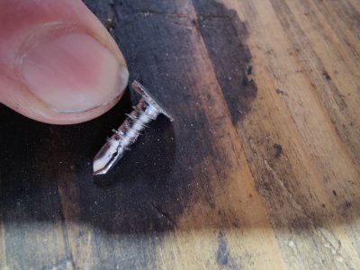

hab den 'Nagel' gestern raus. War eine fiese sog. Zebraschraube deren Kopf schon etwas abgefahren war (wirkte daher wie ein Nagel...), wer weiss wie lange die schon im Hinterrad steckte...?! Das Loch was sie hinterlassen hat ist doch größer als gedacht...ich tausche daher auch den Reifen...sonst fühle ich mich 'mental im Kopf nicht frei sondern gehemmt'...und das mag der kleine biker eher nicht 😂
Wenn der Händler den Reifen Flicken soll, mußter er erst untersuchen ob das Stahlgewebe nicht verletzt ist, da er sonst in der Haftung steht. Daß das keiner auf seine Kappe nimmt und lieber einen neuen Reifen verkauft, dürfte klar sein.
Ich würde das Loch mit Reifenflickset reparieren, innen bündig abschneiden/glattfeilen und einen neuen Schlauch verwenden.
Das hält ewig. Bin schon tausende km mit geflickten Reifen gefahren.

Btw. das Loch ist relativ klein. Hätte ich das an der Enduro, würde ich am Reifen gar nichts machen, sondern nur den Schlauch flicken oder tauschen.
Das Loch wird keinen Einfluss auf die Stabilität des Reifens haben.
