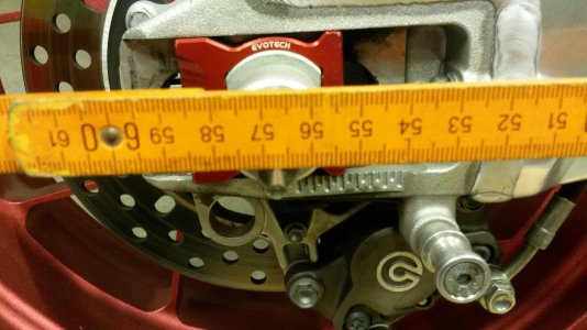

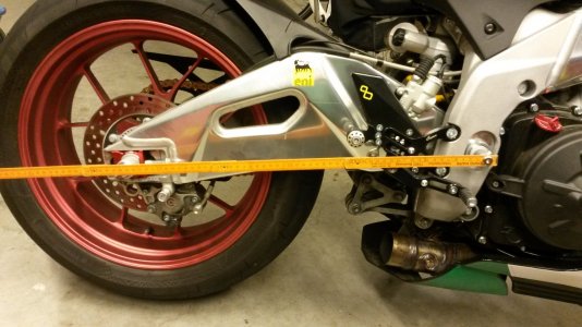

Ääähhh baah… Laser… klingt ganz toll sophisticated aber exakt gleicher Abstand Schwing- zu Hinterradachse auf jeder Seite ist das Mass! 😳😜👍

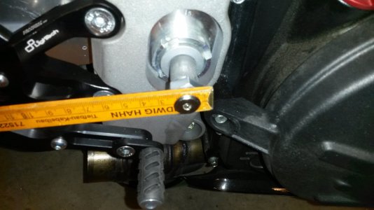

Wenn du eine Lehre hast für den Schwingendrehpunkt... gut. Alternativ kannst du natürlich auch einen Laser verwenden.

Ich bin so gegen Laser abgeneigt weil ein Kollege mal ganz stolz vorbei kam und meinte sein Hinterrad sei jetzt „laservermessen“.
Wir haben dann spasseshalber mal geprüft ob der Schwingen- Radachsenabstand auf jeder Seite gleich ist!
Nix war's! 😱🙈
Voll schräg hing das Rad da drin.
Den Laser hat er nie wieder angerührt! 😜

Aber ich halte es trotzdem für falsch parallele Achsen haben zu wollen und dafür nicht die Achsen sondern ein höchst variables System im 90 Grad Winkel als Messinstrument zu nehmen.
In meinen Augen gaukelt der Laser durch seine systemimmanente Genauigkeit eine Genauigkeit des Gesamtsystems vor die so nicht haltbar ist.

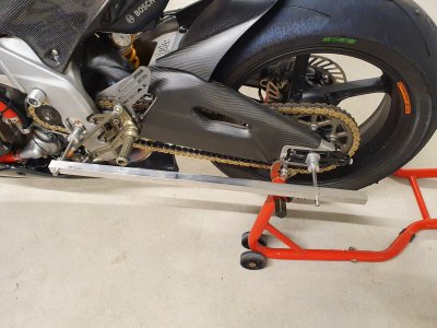

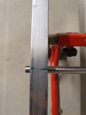

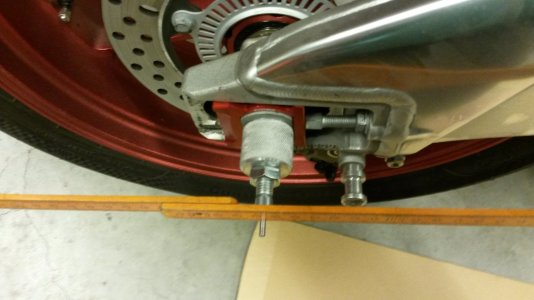

Schwinge_einst_1.jpgSchwinge_einst_2.jpgSchwinge_einst_3.jpgSchwinge_einst_4.jpgSchwinge_einst_5.jpg

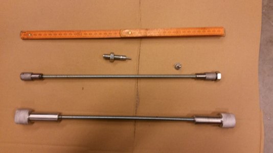

Richtig geht es nur so. Inzwischen habe ich Edelstahl Massstab.
Das Problem bei RSV4 + Tuono ist halt auch, dass wenn die Hinterradachse genau zur Schwingenachse steht der Fluchtversatz von Kettenblatt zu Ritzel so richtig messbar wird.
Ich habe meine Kettenfluch zuerst mit dem Laser eingestellt und dann mit meiner selbstgebauten Lehre gemessen, wie Picke über die beiden Achsen.
Meine Differenz war sehr gering und für mich nicht schlimm.
Klar ist das von Fahrzeug zu Fahrzeug unterschiedlich, da spielen zu viele Faktoren mit.
Grüsse Mario
