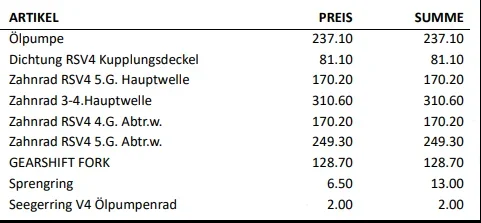

Servus,
habe seit einiger Zeit ein Problem, dass ich im vierten Gang nicht voll aufziehen kann, das fühlt sich an, als würde die Kette überspringen, in den fünften lässt es sich garnicht schalten ohne Getriebekrachen und mit Schaltautomat geht es sofort wieder vom fünften in den vierten Gang. In den sechsten Gang komme ich nur, wenn ich die Kupplung ziehe und ohne Gas zweimal hochschalte, der sechste und die ersten drei Gänge laufen aber einwandfrei.
Ich weiß, dass eine Ferndiagnose immer schwierig ist, aber könnte es sein, dass es sich hierbei um einen Getriebeschaden oder handelt? Falls ja, wie groß ist der Aufwand und mit welchen Kosten darf ich rechnen?
Danke schon mal für Eure Einschätzung.
Grüße aus Hessen
Sven (16er Tuono Factory)
