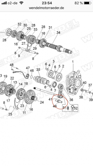

Es könnte vielleicht der Führungsbolzen der Schaltgarnitur lose sein, der ist geschraubt und lockert sich gerne mal, hatte ich auch schon, muss mit Loctite mittelfest montiert werden.

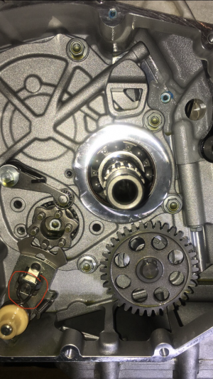

Von aussen sieht alles identisch zur anderen RSV4 aus, auch die Anordnung und das Spiel sind iO.

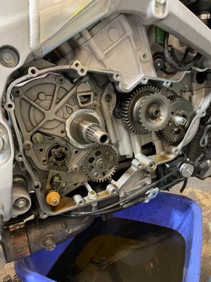

Hab vor in der Winterpause das Getriebe mal rauszunehmen um nach dem Rechten zu sehen. Ich dachte evtl. ist es ein bekanntes Problem.
Anhang anzeigen 64995Anhang anzeigen 64996
hi, genial.... sehe ich mir am Weekend gleich an falls das Wetter weiterhin schlecht ist.
Währe ja der Hammer wenns nur das ist.
Vielen Dank

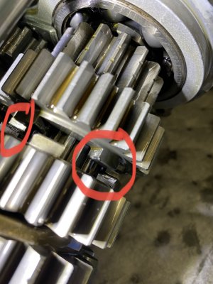

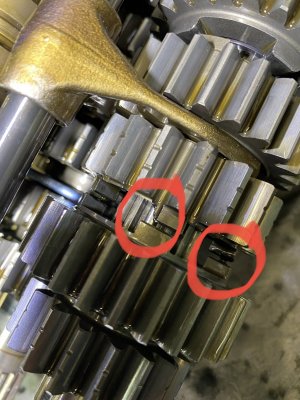

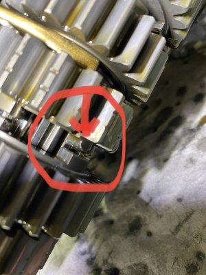

das ist nicht normal, oder? bei 13’000km
