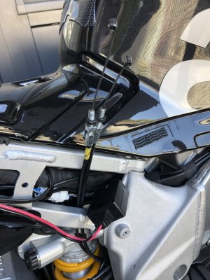

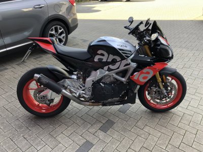

Habe heute endlich den Gianelli Auspufftopf mit Kat-Rohr bekommen und auch gleich montiert.
Das Teil kam mit EG Zertifikat und soll somit wohl auch der Legalität entsprechen … 🙄😇
Da mir der Originalauspuff gar nicht gefallen hat, musste das kleine Ding her - und ich bin begeistert !!!
Durch den verbauten Kat ist der Gianelli nicht lauter als das Originalteil.
Einen Leistungsverlust bei der Probefahrt konnte ich nicht feststellen.

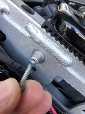

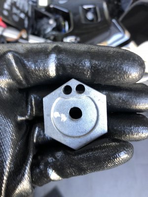

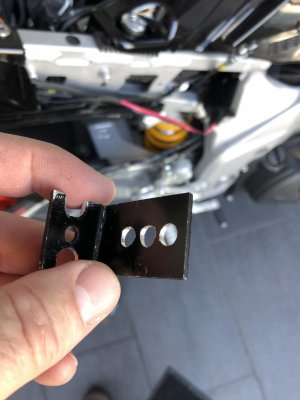

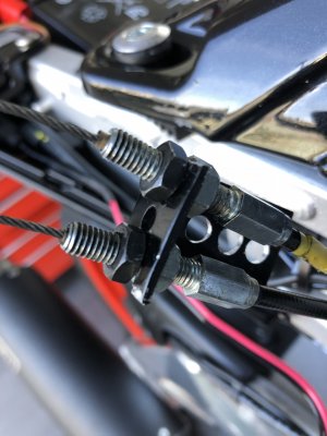

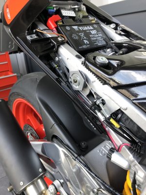

Die Steuerungszüge der Auspuffklappe habe ich unter die rechte Sitzverkleidung verlegt und eine "Blindsteuerung" gebastelt. Nachfolgend einige Bilder …

Dachte immer das der Drosselklappenmotor einen Anschlag braucht, deiner kann ohne Widerstand drehen, hoffe ich liege da falsch.
Beim Einbau des Healtech Eliminators erlischt die Betriebserlaubnis ! 😂😂😂😂😂😂
Einen Anschlag braucht man nicht - es gibt auch keine Fehlermeldung bei der Fahrt.
Hast du ein dB Messgerät zur Hand? Hat sich am Klang und der Lautstärke gefühlt nichts verändert,also weder im unteren und oberen Bereich?
Ich habe leider kein Messgerät - klang ist meiner Meinung nach aber nicht lauter als Serie. Sonst hätte das Teil doch auch keine Genehmigung bekommen ! 😊
Mit Verlaub: Die Entwickler bei Aprilia müssen ja alle blöd sein, wenn es ein anderer Hersteller schafft, einen Topf zu bauen, der ca 70% kleiner ist, nicht lauter ist und keinen Leistungsverlust hat....
Das kann nicht gehen!!!!!!!!!

Nach er ersten Euphorie habe ich beschlossen, wieder den Originaltopf anzubauen.
Der Gianelli frisst doch schon ziemlich viel Leistung.
Habe es auf der Autobahn bemerkt. Normal läuft mein Moped spielend auf 270 km/h - mit dem Gianelli war schon bei 240 km/h Schluss.
Schade drum - optisch wäre es eine gute Lösung für mich gewesen ...

Ich denke es liegt nicht am Topf, sondern eher an dem KAT, den Du verbaut hast, das sind die Leistungsfresser, weil nicht genug "durch" geht und die Abgase nicht wirklich raus können, dadurch kommt es zu höherem Gegendruck. Mach den mal raus und versuch es nochmal ;-) ist zwar nicht "legal" aber das könnte es sein. Auf dem Bild sieht man den KAT nicht, daher ist es wohl ein Einschubkat, schau mal den Originalpott oder den AKRA was da für ein "dickes Ding" an KAT verbaut ist, dann hast Du die Antwort... Im Prinzip braucht man einen dementsprechenden KAT und dann einen "schönen" Topf und dann sieht es wohl anders aus was die Leistung angeht ...

Die Querschnittsreduzierung durch den Kat ist viel geringer, als die durch den DB Killer...
Von 270 auf 240km/h ist aber schon ne Hausnummer

Da hast Du natürlich recht, aber er hat nichts davon erwähnt einen DB Eater eingebaut zu haben, nur KAT Rohr und Pott .... und ich denke es liegt an dem "Mini KAT" ..
Es steht aber auch nirgens das er ausgebaut wurde und da er von legal schreibt wird er wohl drinn sein. Und bei gleicher Lautstärke muss er bei dem kleinen Dämpfer drinn und ziemlich zugeschnürrt sein, sonst fliegen dir die Ohren weck.

Also - hab den Topf mit DB Eater und dem Einschub-Kat angebaut. Die "legale" Variante.
Da ich nur legal unterwegs sein möchte, habe ich den Auspuff wieder zurück gegeben.
Ob es nun am Kat, am DB Eater oder am Topf-Durchmesser gelegen hat, ist mir eigentlich völlig egal - es hat nicht funktioniert ...

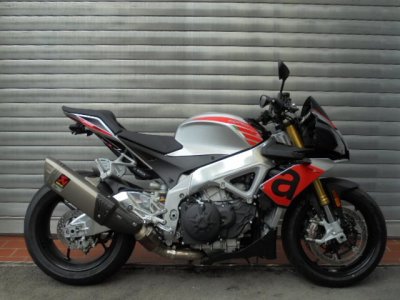

Kann mir nur vorstellen das es beim Arrow Racetech besser sein sollte was das Volumen angeht. Wie es mit dem Kat ist keine Ahnung

Was der leistungsvelust angeht, wir haben auf die Euro 3 V 4 `s Die kurze " halb legalen" Bodis und HP Corse und mit "Legalen " DB Eater hatten wir immer das die richtig leistung gekostet haben und bei ca 235 Km/h abgeriegelt haben

Genau so auch meine Erfahrung (original DB Killer vorausgesetzt) . Wobei der Leistungsverlust ab Gang 3 und der Drehmoment Verlust ab Gang 1 deutlich spürbar war. Das da noch was funktionstüchtiges legales kommt wage ich auch stark zu bezweifeln, selbst für das BJ 09-14 gibt es nur Akra & Arrow (wobei das Innenleben des Arrow ne Akra Kopie ist)
