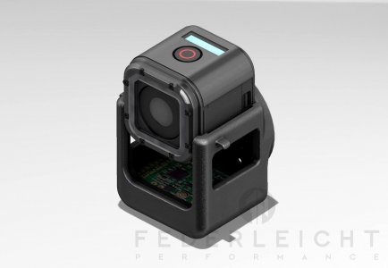

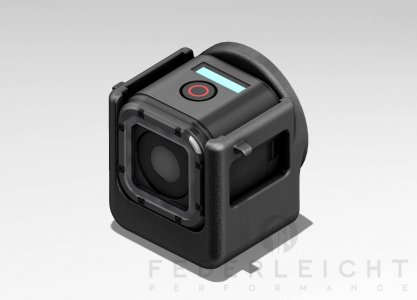

Marco und ich haben mal wieder etwas in der Mache. Ich wollte schon immer MotoGP mäßige Bilder....mit einem möglichst kleinen und robusten Gimbal.
Basierend auf dem Gyrocam Projekt haben wir das Ganze System um einen neuen 32 Bit controller etwas weiter entwickelt.
http://www.pegdownracing.com/gyrocam.html
In etwa 2 Wochen dürfte das neue Gehäuse gedruckt sein.
Die Gimbal Halterung passt in die üblichen GoPro Halterungen. Das neue von uns entwickelte Teil integriert den Bewegungssensor und den Controller mit dem Camerahalter. Ich nutze einen kleinen Accu und bin damit sehr flexibel was die Positionierung der Camera angeht. Das System kann allerdings nicht im direkten Fahrtwind verbaut werden und wasserdicht ist es auch nicht. Für mich war das aber erstmal nicht maßgeblich.

Christophs Idee seine GoPro Session um eine Achse nachträglich mit Hilfe eines Bausatzes und dazu neu konstruiertem Gehäuse zu stabilisieren ist damit natürlich nicht ganz vergleichbar, zumal er es als reine Schönwetterlösung möchte.
Ich freue mich trotzdem darauf und hab das neue Gehäuse heute direkt konstruiert, oben sieht man ja bereits ein bisschen was. Den Datensatz hab ich schon zum 3D Sinter Druck gegeben..mitte Januar sollte das erste Gehäuse da sein, dann darf Christoph zeigen wie ein Arzt den Lötkolben schwingt!

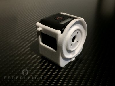

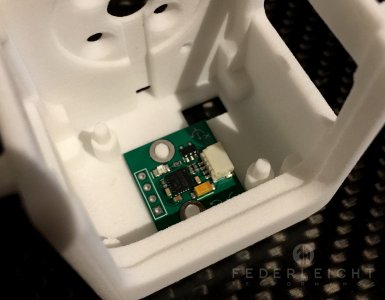

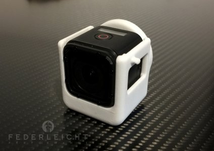

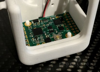

Der 3D Druck ist da.Marco hat die Elektronik so eng wie möglich "verschachtelt". Damit braucht es kaum mehr Platz als die Kamera selbst. Stromversorgung laueft ueber einen kleinen externen Accu, an ausschalten einfach ueber das Stromkabel an- und ausstecken.
Anbei ein paar Bild Impressionen des Teils zusammen mit dem Microcontroller.
