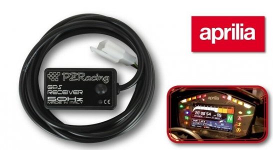

würde gerne das Dashboard meiner RSV4 RF 2017 als einfache Zeitnehmeranzeige nutzen
und suche deshalb das oben genannte GPS Modul.
Falls jemand hier im Forum eines besitzt und es gerne los werden möchte, hätte ich Interesse.

Ich verwende auf meiner RSV die GPS Antenne von Starlane.
Würde dir auch zu dieser raten, da diese von dir hier genannte anscheinend nicht immer sehr zuverlässig funktioniert.
Die Starlane hingegen funktioniert bei mir absolut top und ohne Probleme.
Habe mit beiden Herstellern aber sonst nichts am Hut, ist nur meine bisherige Erfahrung.
Grüsse Mario

Hi,
auch ein wenig Senf von mir ...
RSV 4 RF 2017 Euro 4, TFT-Display
Die PZRacing GPS Antenne hatte ich auch drin. Habe sie zurückgegeben, weil ich Rundenzeiten von 5 Sekunden bis über 6 Minuten hatte. Nicht nachvollziehbar warum, das Ding funktioniert nicht.
Habe jetzt die von Starlane, da muss man zwar die Ziellinie anlernen, aber sie funktioniert einwandfrei. Man kann auch den Lichtkabelbaum mit Relais rausnehmen, es geht dennoch. Das nur am Rande.
es liegt, lt. starlane daran, dass sich die 50 Hz Frequenz derPZR sich erstmal "besser" anhören, sich aber mit der Elektronik des Motorrad beißt ... wenn ich das richtig verstanden habe.
Die starlane wird genauso angeschlossen, wie die PZR. Bei der 17er RF / Euro TFT-display hinten im Heck der 3-polige Stecker.
ich habe den Empfänger auf die Gabelbrücke gesetzt, weil man ja immer mal wieder die Ziellinie eingeben muss, es ist nichts an Rennstrecken im Gerät hinterlegt. macht sich schlecht auf der Ziellinie z.B. hinter sich greifen zu wollen :)
