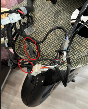

Der nächste Charakterzug wäre, dass das Bike vorher auf der Rennstrecke bewegt wurde. Ist jetzt erstmal halb so wild, aber das zieht einige Umbauten mit sich. Eine davon eine Racingbrücke mit ausgebautem Zündschloss. Beim Umbau auf die Originalgabelbrücke inkl. Zündschloss ist bei der Demontage der vorderen Maske/Geweihs drei Stecker ohne Gegenstecker aus dem Kabelsalat rausgeploppt. Ein 2 poliger AMP "Superseal" Stecker mit Blindstopfen und zwei kleineren schwarze kunststoffumhüllte Flachstecker. Ich konnte leider nicht rausfinden welche Bedeutung diese Stecker hatten. Habe das Bild mal in den Anhang gepostet.

Der AMP Superseal ist die Stromversorgung für den USB-Anschluss. Sollte eigentlich auch am Kabel stehen. Die RR wurde meines Wissens nach nie mit Akra ausgeliefert, höchstens bei den üblichen Promotion-Aktionen im Frühjahr vielleicht.
Bei den beiden anderen Steckern weiß ich es nicht.

also ich würde bei den beiden kleinen schwarzen Steckern ganz stark auf die Anschlüsse für die Hupe tippen.
Der Superseal ist wie gesagt der freie Anschluss für eine USB-Ladebuchse.

Danke für die Vorschläge! Könnte sich tatsächlich um die Hupe und die USB Buchse handeln… hätte jemand ein Bild der Verkabelung im Geweih parat? Und vielleicht der Hupe :)
