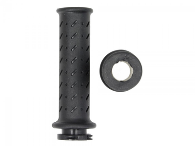

Moin , bei meiner Bella ( 18er Fac.) ist der Gummi des Gasgriffes eingerissen …
Beim Wendel ist nur das komplette Bauteil verfügbar. weiß jemand, ob man den Gummi separat wechseln kann ?

Klar kann man das, hatte meines schon runter.
also einfach den gummi für die linke Seite bestellen und austauschen ?
Ich glaube, das geht nicht so einfach. Der Gummi rechts hat eine Wulst, um über dem Kragen des Gasdrehgriffs zu sitzen. Wollte auch die Gummis tauschen und habe es dann gelassen, weil es doof aussieht.
Ersatzteil-Nr.: GU01603480
Den Rest findest du jetzt selber, oder? ;)
perfekte Antwort ; danke !! gibt es auch beim Wendel unter dieser Nummer; muss aber, lt. Aussage , eventl. neu angelernt werden ...

Mahlzeit ; sagt doch mal- was'n das für ne Schraubenkopfform bzw. was für einen Schlüssel benötigt man, um die beiden Hälften des Gasgriffes auseinander zu schrauben ?
Gar Keinen, die Schrauben sind nicht zum Öffnen gedacht - lasse es!
Du löst nur die Klemmung/Verdrehsicherung und ziehst den kompletten Griff, oder auch nur das Gummi ab.
Den Gasgriff hinterher wieder zusammen zu fummeln ist nicht einfach, zudem muss er ggf. neu angelernt werden.
Kann sein das Aprilia selbst keinen Ersatzgriff Gummi stellt sondern nur als Einheit/Ganzes? Der Gummi an meinem Griff ist recht verschlissen. Mein Händler bekommt von Aprilia die Antwort: Er könne gerne für 250.- die ganze Gasgriffeinheit bestellen... Für nen 10 Euro Griff zu ersetzen ziemlich viel Asche..
Den linken gibts, den rechten nur mit dem Gasgriff zusammen.
Jo, das wurde von Aprilia wieder gefickt eingeschädelt.
