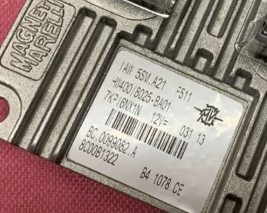

ich wollte heute mal bei einem der Motorräder meines Vaters den Guzzi Diag anschließen.
Stecker sind alles das gleiche wie bei meiner Tuono.
Leider habe ich keine Ahnung welches Modell ich im Guzzi Diga auswählen soll das er sich mit dem Motorrad verbindet.
Denn ich bekomme immer nur "Zündung bitte einschalten ... und dann wieder ausschalten, aber er bekommt keine Verbindung.
Bei meiner Tuono weiß ich ja das ich die Carlifornia 1400 nehmen muss :)
Ich sende mal nen Bild vom Steuergerät mit. Also vom Aufkleber,
vielleicht kann mir da ja jemand weiter helfen.

Nimm doch IAW Diag.
Dann das richtige Steuergerät auswählen

Das liegt weniger am Interfacekabel als am Übertragung-Protokoll, die MV ist deshalb wahrscheinlich auch nicht gelistet.
