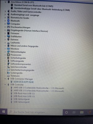

wollte mich dem Problem des streikenden Stellmotors annehmen und in via Guzzidiag oder IawDiag neu anlernen. Denkste, denn:
Guzzidiag / IawDiag suchen das USB-Gerät "AutoDia K409" (prinzipiell funktioniert diese Hardware, auf meinem alten Laptop ohne Probleme) auf Com 3. Ich habe einen neuen Laptop, Win 10, und schaffe es nicht im Gerätemanager einen USB-Anschluss mit COM 3 zu verknüpfen.
Ich kann einem Bluetooth Anschluss COM3 zuordnen, schaffe es aber auch nicht über meinen OBDLink LX eine Verbindung herzustellen.
Wer kann mir weiterhelfen Guzzidiag oder IawDiag mit dem Laptop zu verbinden?
Welcher von den gezeigten USB öffnet sich beim anstecken ?

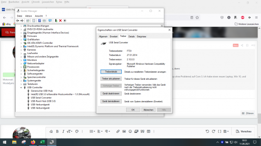

Es öffnet sich unter USB-Controller: Usb Serial Converter und unter Anschlüße: USB Serial Port (COM 3)
Gerätemanger, ggf ausgeblendet Geräte einblenden, Doppelclick USB serial Port Com3, Anschlusseinstellungen, Erweitert
