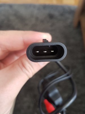

ich möchte gerne Guzzidiag für meine 2016ener RSV4 RF nutzen.
Ich hab jetzt schon 2 verschiedene OBD2 3pin auf Fiat Kabel gekauft. Leider passt der 3Pin Stecker nicht in die schwarze Diagnosebuchse im Heck. Die drei Stifte sind einfach zu breit für die kleinen Löcher in der Diagnosebuchse. Der Stecker an sich würde wohl passen. Kann mir jemand eine Bezugsadresse für ein passendes OBD2 3Pin Kabel geben?
Dankeschön

Ich habe damals bei Ebay gekauft, das hat gepasst.
Du kannst aber auch einfach zum Boschdienst fahren und dir die korrekten Pins dran crimpen lassen, wenn du selbst keine Crimpzange besitzt.
Deine Pins sind aber schmaler als die auf meinem Bild oben? Nicht, dass Aprilia die Buchse im Heck geändert hat :unsure:
Also ich habe das gleiche von Amazon bestellt vor 2 Jahren und da hat es noch gepasst.

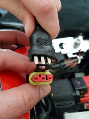

Ich hab gerade mal einen Stecker aufgeschnitten- ich hab ja zwei davon :ROFLMAO:
Da sieht man, dass die Pins einfach viel zu breit für die Öffnungen der Buchse sind.

Da hast Du recht ;).
Das neue Kabel passt auf jeden Fall- ich muss jetzt nur noch testen ob auch alles funktioniert (y)
